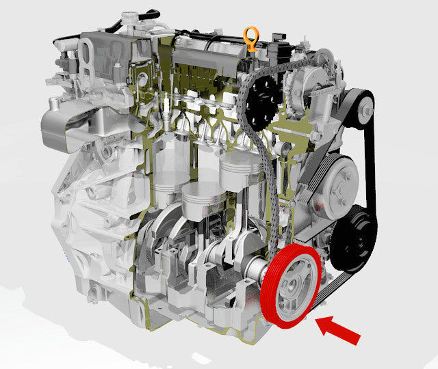

Quel est le rôle d'une poulie damper ?
La poulie damper, aussi appelée poulie de vilebrequin, joue un rôle absolument crucial dans le bon fonctionnement de votre moteur et éviter la surchauffe. Sa fonction principale est d'amortir la résistance et les variations de couple générées par les cycles de combustion. En clair, elle transforme un mouvement de rotation irrégulier en un mouvement fluide. Cette poulie est constituée de deux parties : un anneau externe en acier ou en fonte et un moyeu central, reliés par un insert en caoutchouc ou en silicone qui fait office d'amortisseur. C'est ce matériau souple qui permet d'absorber et de réduire les vibrations et les chocs transmis au vilebrequin.
La poulie damper entraîne également la courroie d'accessoires qui fait tourner l'alternateur, la pompe à eau, la pompe de direction assistée et le compresseur de climatisation. Elle est fixée directement à l'extrémité du vilebrequin et transmet donc la puissance du moteur à tous ces éléments. Sans cette pièce, les vibrations du moteur se propageraient dans tout le système de distribution, accélérant l'usure des composants et risquant même la casse pure et simple de certains éléments. C'est donc un élément essentiel pour protéger le moteur et assurer sa longévité.
