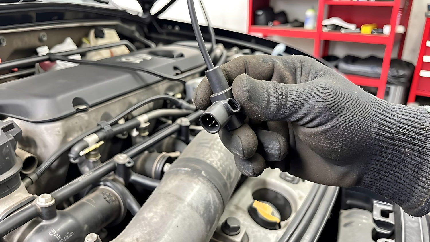

Le capteur PMH se planque généralement près du vilebrequin ou du volant moteur. Sur la plupart des véhicules, vous le trouverez à proximité de la courroie de distribution, fixé sur le carter moteur. L'accès peut être facile comme très galère selon votre modèle.
Sur les moteurs diesel, il est souvent côté distribution. Sur les essences, plutôt vers le volant moteur. Consultez la revue technique de votre voiture ou cherchez sur les forums spécialisés, vous trouverez souvent des photos qui valent mieux qu'un long discours.
À quoi ça ressemble ? Une petite prise électrique cylindrique vissée sur le bloc moteur, avec un connecteur à deux ou trois fils. Une fois repéré, le remplacer devient un jeu d'enfant.
