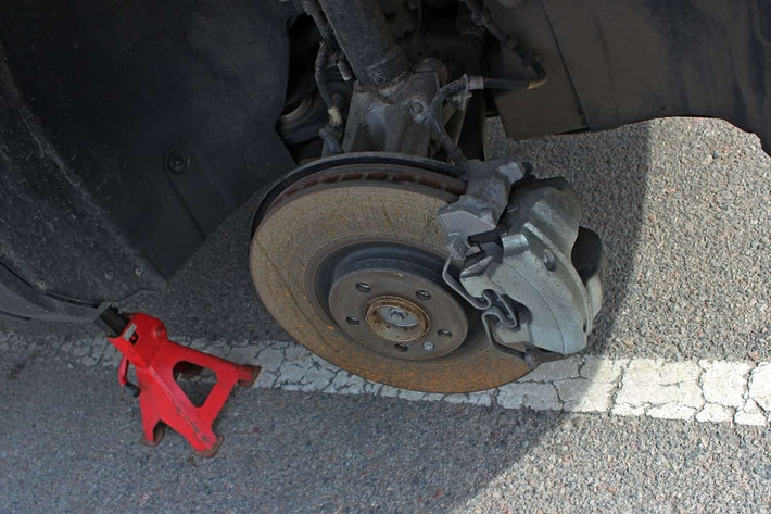

Comment changer ses disques de frein soi-même ?
Alors là, on rentre dans le vif du sujet. Oui, c'est faisable à la maison. Non, ce n'est pas sorcier. Mais ça demande un minimum de rigueur et le bon matériel.
Ce dont vous aurez besoin :
- Un cric et des chandelles (la sécurité avant tout)
- Des clés adaptées à votre modèle (Torx ou Allen selon les cas)
- Une entretoise pour repousser le piston
- Un nettoyant frein
- Des plaquettes neuves (on change TOUJOURS les deux ensemble)
- Des gants pour éviter de vous transformer en mécano version film d'horreur
Les étapes pas à pas :
- Levez la voiture et sécurisez-la sur chandelles (en profitant du démontage de la roue pour vérifier s'il faut changer les 4 amortisseurs)
- Retirez la roue concernée
- Dévissez l'étrier de frein avec précaution
- Enlevez les anciennes plaquettes
- Dévissez le disque du moyeu (parfois il faut taper un bon coup pour le décoller)
- Nettoyez le moyeu comme si votre vie en dépendait
- Installez le nouveau disque
- Montez les plaquettes neuves
- Revissez l'étrier en respectant le couple de serrage
- Pompez plusieurs fois sur la pédale avant de démarrer
Astuce de pro : prenez des photos avant de démonter. Ça vous évitera de chercher pendant une heure où va cette fichue goupille au remontage.
