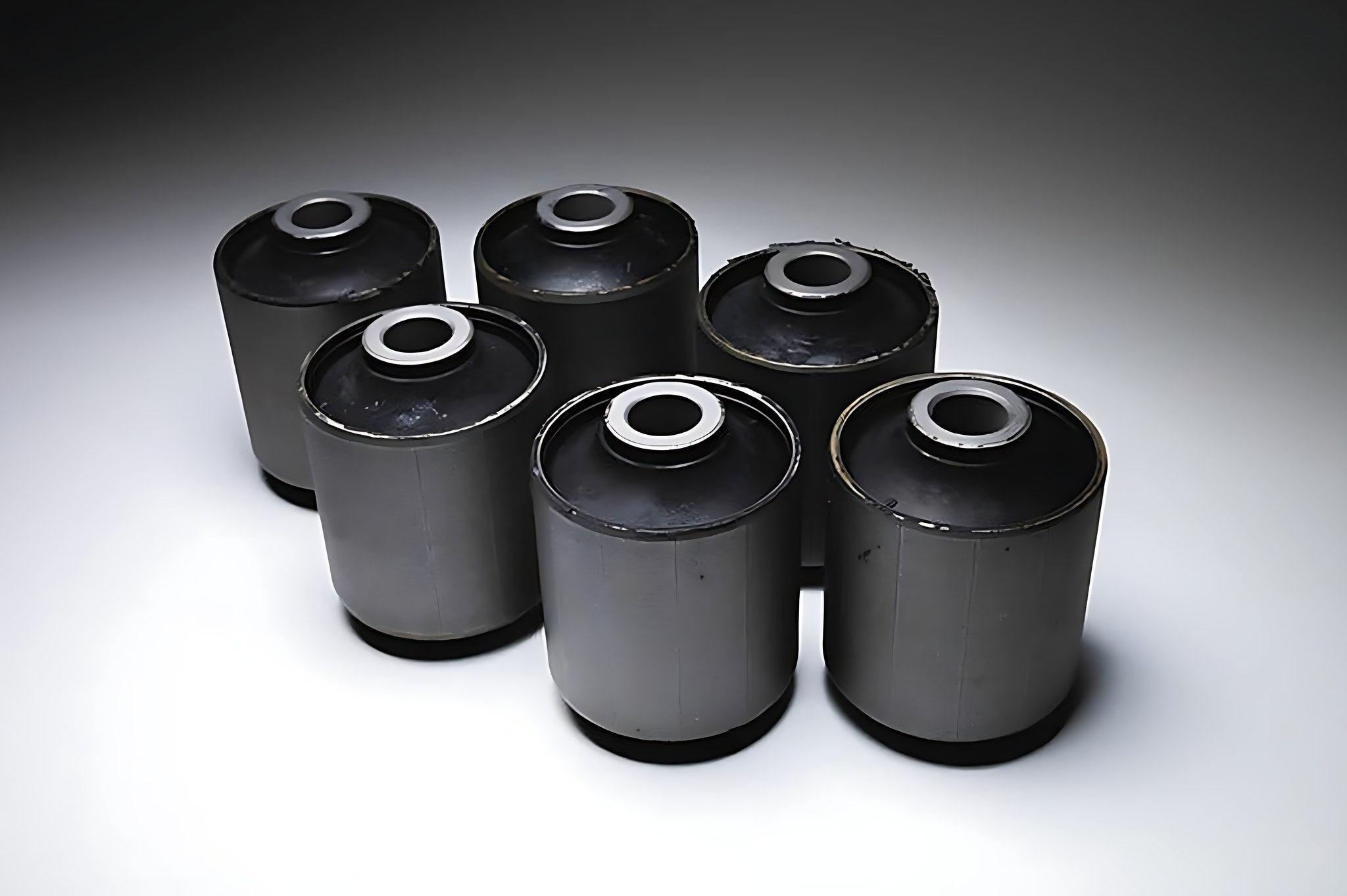

Première chose à comprendre, tous les silent blocs ne se valent pas. Votre voiture en a plusieurs types répartis un peu partout.
Les différents types de silent blocs :
- Silentblocs moteur : ils soutiennent le moteur (logique)
- Silent blocs de suspension : au niveau du triangle ou bras de suspension
- Silent blocs de barre stabilisatrice : pour la stabilité en virages
- Silent blocs d'échappement : pour que votre pot ne joue pas du xylophone
