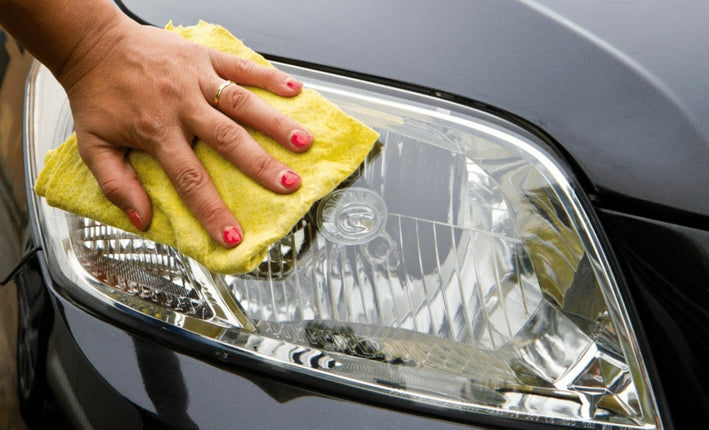

Les phares de votre voiture jouent un rôle crucial pour votre sécurité sur la route. Avec le temps, ils peuvent devenir opaques, jaunis ou ternes, réduisant ainsi leur efficacité. Heureusement, il existe plusieurs méthodes pour les nettoyer et restaurer leur éclat d'origine. Voici un guide complet incluant des tutos et des astuces pour redonner vie à vos phares.
Tuto : Nettoyer vos phares de voiture étape par étape
Matériel nécessaire :
- Eau savonneuse
- Chiffons doux
- Papier de verre à grain fin (800 à 3000)
- Ruban adhésif de masquage
- Produit de polissage pour plastique
- Protection UV pour phares
Étapes :
Nettoyage initial : Lavez les phares avec de l'eau savonneuse pour éliminer la saleté superficielle. Séchez-les avec un chiffon doux.
Protection de la carrosserie : Utilisez du ruban adhésif de masquage pour protéger la peinture autour des phares.
Ponçage :
- Commencez avec un papier de verre à grain 800, mouillé pour éviter les rayures sur votre voiture.
- Poncez le phare en effectuant des mouvements horizontaux.
- Passez à un grain plus fin (1500 puis 3000), en changeant le sens de ponçage à chaque fois (vertical puis circulaire).
Polissage : Appliquez le produit de polissage sur un chiffon propre et frottez le phare en mouvements circulaires jusqu'à ce qu'il soit clair et brillant.
Protection finale : Appliquez une couche de protection UV pour empêcher les phares de jaunir à nouveau.
