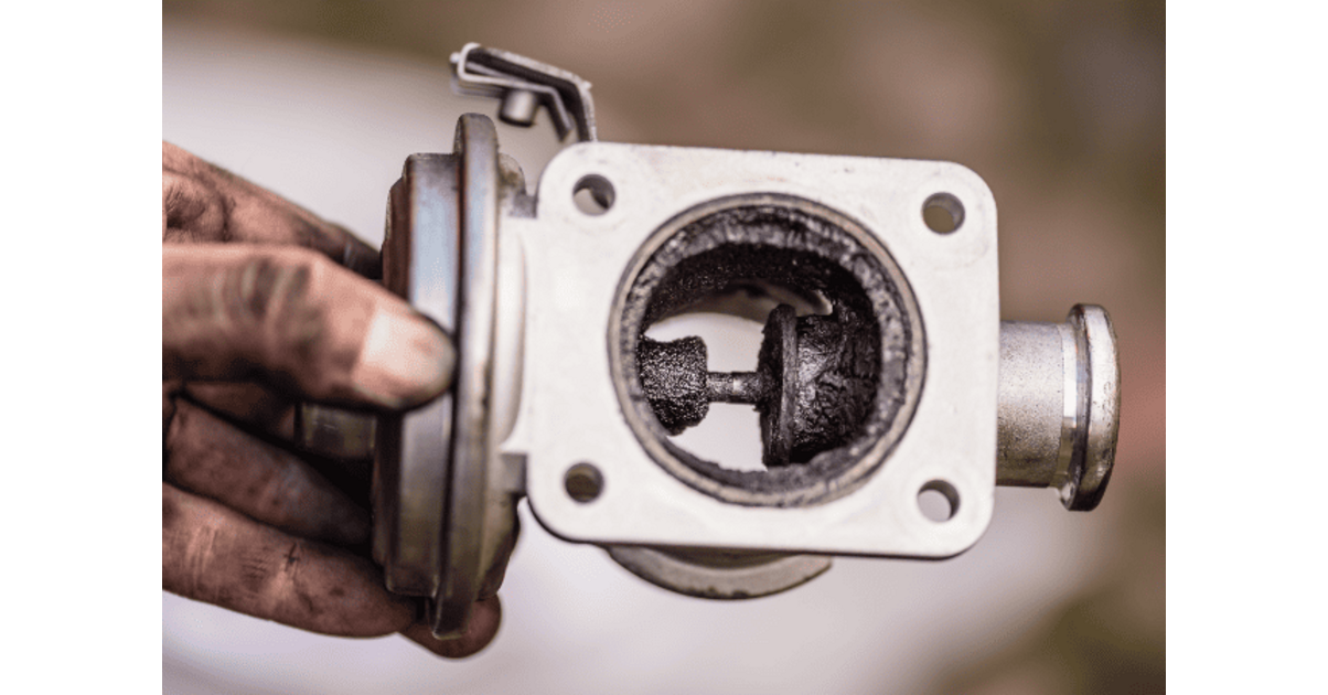

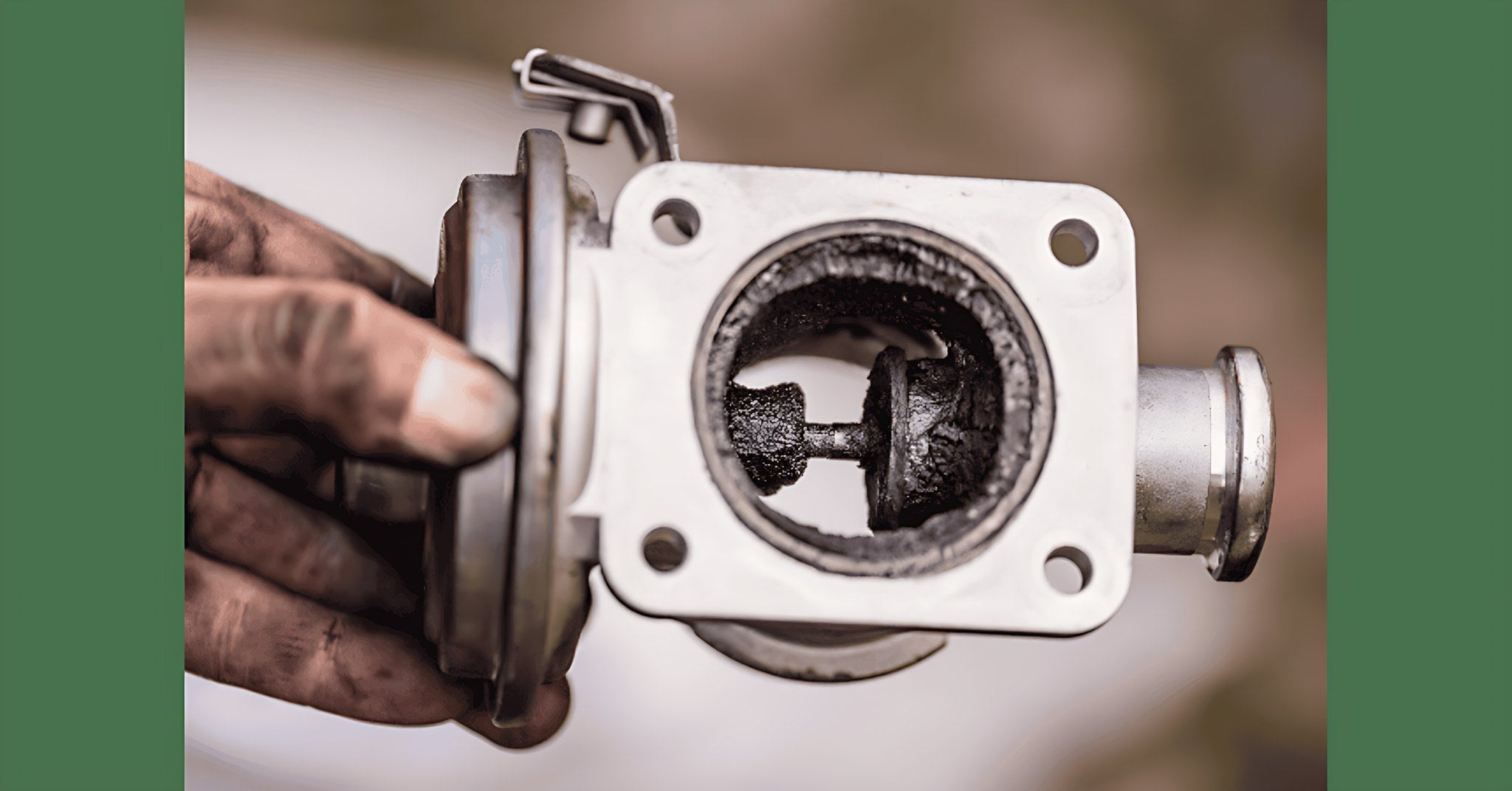

La méthode la plus efficace pour nettoyer la vanne EGR, c'est de retrousser ses manches et de la démonter. Oui, ça demande un peu de boulot, mais c'est le seul moyen de vraiment éliminer ces dépôts de calamine et de suie qui transforment votre vanne en bouchon de champagne coincé.
Une fois la vanne EGR encrassée démontée (on y reviendra), préparez-vous à découvrir un spectacle pas très glamour, une couche de résidus carbonés qui ressemble à ce qu'on trouve au fond d'un barbecue abandonné. Voici la marche à suivre :
Le nettoyage étape par étape :
- Aspergez généreusement la vanne avec un nettoyant pour vanne EGR en spray (disponible en magasin auto)
- Laissez agir le produit 10 à 15 minutes (le temps de boire un café)
- Attaquez au grattage avec une brosse métallique ou une vieille brosse à dents
- Insistez sur le clapet et les passages d'air, c'est là que ça coince
- Rincez avec un chiffon propre ou de l'air comprimé
- Vérifiez que le clapet bouge librement (si c'est toujours bloqué en position fermée, recommencez)
Si après ce traitement votre vanne refuse toujours de bouger, deux options : soit vous retentez l'opération avec plus de produit nettoyant, soit il est temps de passer au remplacement. Mais dans 80% des cas, un bon nettoyage de la vanne suffit à lui redonner une seconde vie.
