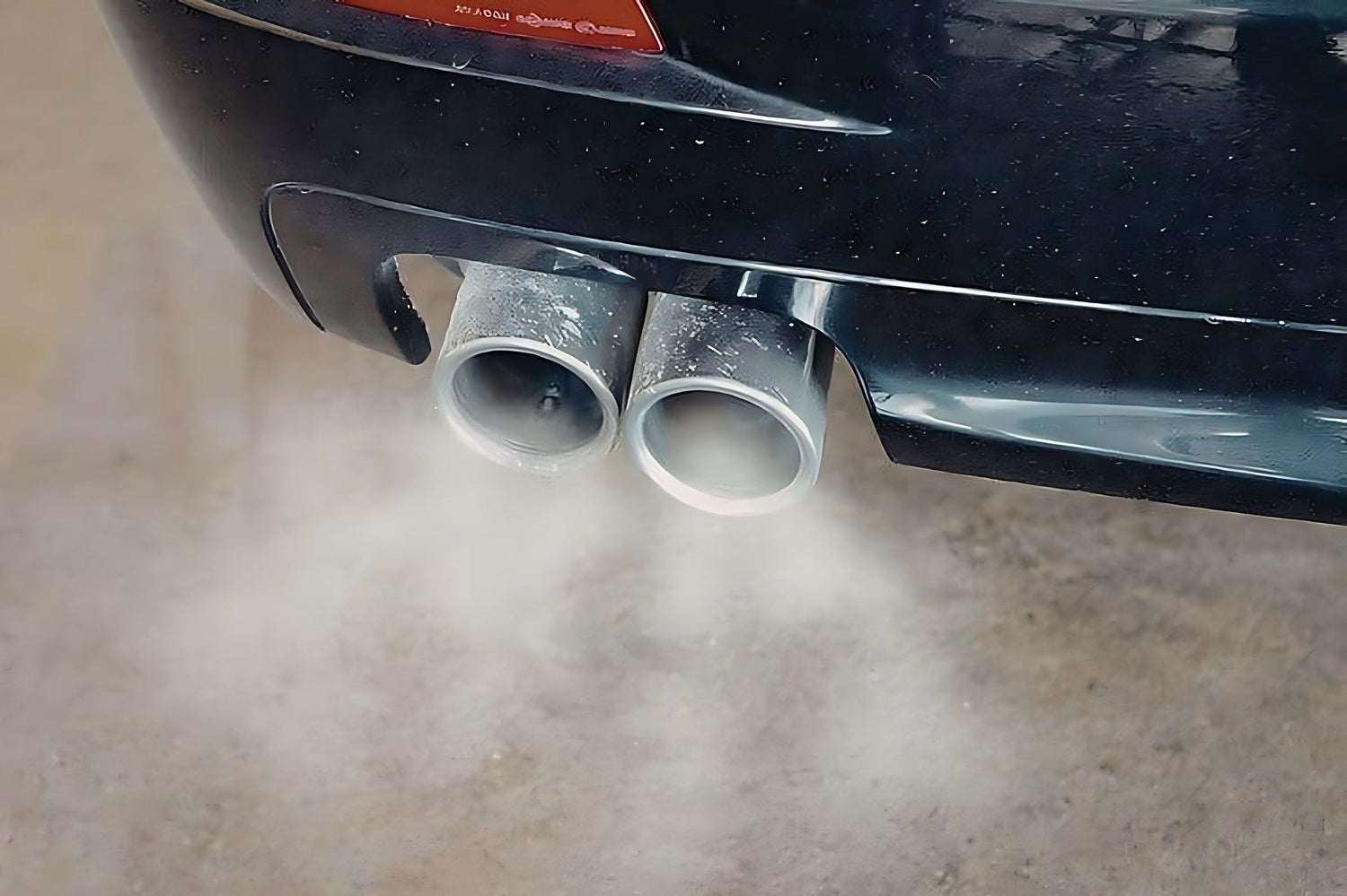

Vous démarrez tranquillement votre voiture le matin et là, mauvaise surprise : une fumée blanche épaisse s'échappe du pot d'échappement comme si vous aviez fait démarrer une machine à brouillard. Pas de panique, on va décortiquer ensemble ce phénomène pour comprendre si c'est grave et surtout, comment y remédier. Spoiler : dans pas mal de cas, c'est réparable si on agit vite.
D'où vient cette fumée blanche qui sort de ma voiture ?
Une voiture qui fume blanc, c'est souvent le signe que du liquide de refroidissement s'invite là où il n'a rien à faire : dans la chambre de combustion. Quand ce liquide brûle avec le carburant, ça crée cette fumée blanche épaisse qui ressemble à de la vapeur de locomotive.
Le suspect numéro un ? Le joint de culasse défectueux. Ce petit joint assure l'étanchéité entre la culasse et le bloc moteur. Quand il rend l'âme, le liquide de refroidissement peut s'infiltrer dans les cylindres et bingo, vous voilà avec un nuage blanc qui sort de l'échappement. C'est un problème à ne pas prendre à la légère, car ça peut vite dégénérer.
