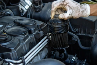

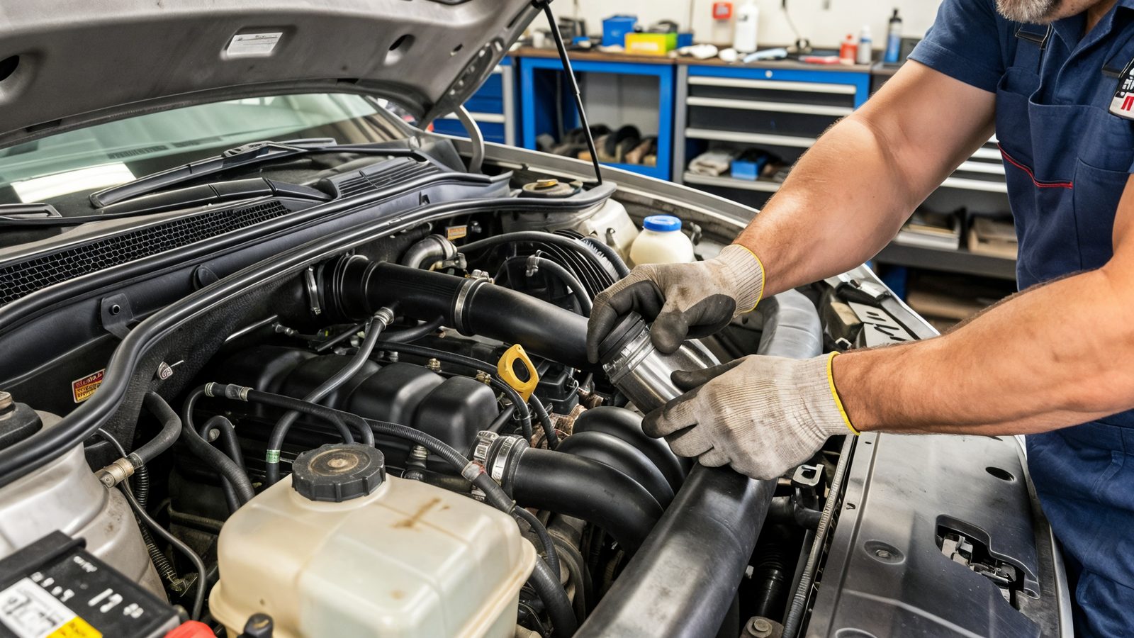

Comment effectuer le remplacement du filtre à essence ?
Le remplacement du filtre à essence d'une voiture peut être une tâche relativement simple si vous suivez quelques étapes de base. Tout d'abord, assurez-vous de localiser le filtre à essence dans votre véhicule. Ils se situent en général le long de la ligne de carburant, près du réservoir ou du moteur.
Avant de commencer, il est essentiel de soulager la pression du système de carburant en déconnectant le fusible de la pompe à carburant et en faisant tourner le moteur jusqu'à son arrêt. Ensuite, déconnectez les tuyaux d'entrée et de sortie du filtre à essence en utilisant la pièce appropriée. Lorsque le vieux filtre est retiré, installez le nouveau en inversant les étapes précédentes.
Il est conseillé de lubrifier légèrement les joints toriques pour faciliter le processus d'installation. N'oubliez pas de disposer correctement du filtre à essence usagé et des pièces connexes. Cependant, si vous n'êtes pas à l'aise avec cette tâche, il est toujours recommandé de confier le remplacement du filtre à essence à un professionnel de garage. Cela garantit une exécution correcte et réduit les risques d'erreurs.
