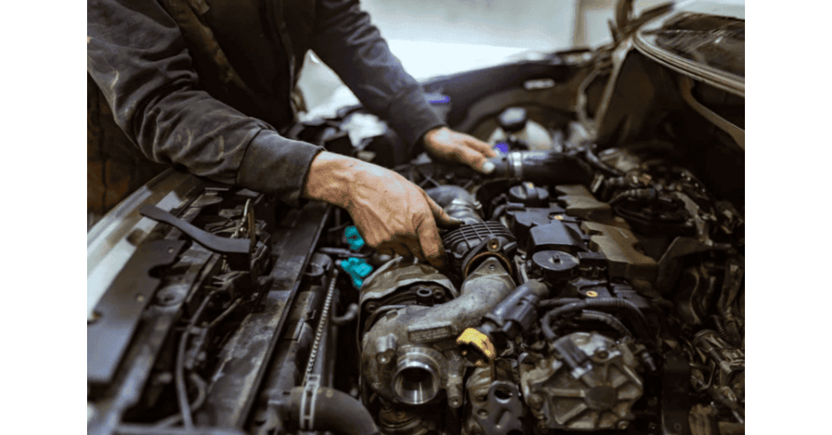

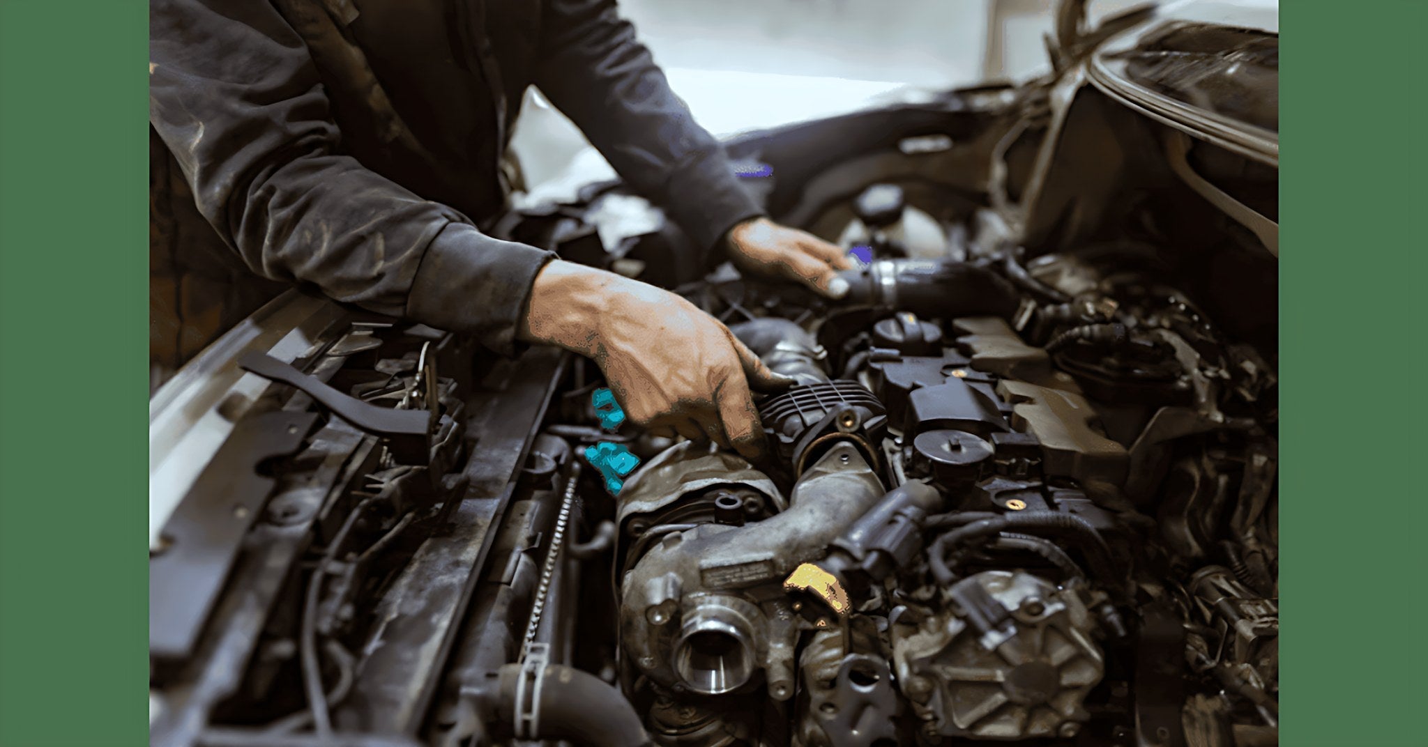

Vous constatez une perte de puissance de votre moteur, un bruit anormal ou une fumée noire à l'échappement ? Il est possible que votre turbo soit endommagé. Changer un turbo peut sembler une opération complexe, mais avec le bon guide et les bonnes techniques, il est possible de le faire soi-même ou de comprendre le travail effectué par un professionnel. Dans cet article, nous vous expliquons comment changer un turbo, les précautions à prendre et les signes qui indiquent qu'il est temps de le remplacer.

Le changement d'un turbo nécessite une bonne connaissance en mécanique automobile et une attention particulière aux détails. Le temps nécessaire pour cette intervention peut varier ; si vous souhaitez savoir combien de temps pour changer un turbo, cela dépend de votre expérience et du modèle de votre véhicule. Voici les étapes clés pour changer le turbo :
- Démonter le turbo défectueux : Commencez par déconnecter la batterie pour des raisons de sécurité. Ensuite, retirez les tuyaux d'admission d'air et les durites d'alimentation en huile. Enlevez les éléments de protection thermique et démontez les systèmes de fixation du turbo au bloc moteur, y compris les vis de montage et les collecteurs d'échappement.
- Préparer le nouveau turbo : Avant l'installation, assurez-vous que le nouveau turbocompresseur est compatible avec votre véhicule. Vérifiez que toutes les pièces nécessaires sont présentes, y compris les joints et les protections thermiques.
- Installer le nouveau turbocompresseur : Montez le nouveau turbocompresseur en suivant l'ordre inverse du démontage. Assurez-vous que toutes les connexions sont correctement serrées et que les tuyaux d'huile et d'air sont bien fixés.
- Remplir le circuit d'huile : Avant de démarrer le moteur, il est essentiel de remplir le turbo d'huile pour éviter une surchauffe ou un endommagement prématuré.
- Tester le fonctionnement : Une fois le turbo remplacé, démarrez le moteur et laissez tourner le moteur au ralenti pendant quelques minutes pour vérifier l'absence de fuites et vous assurer que tout fonctionne correctement.
