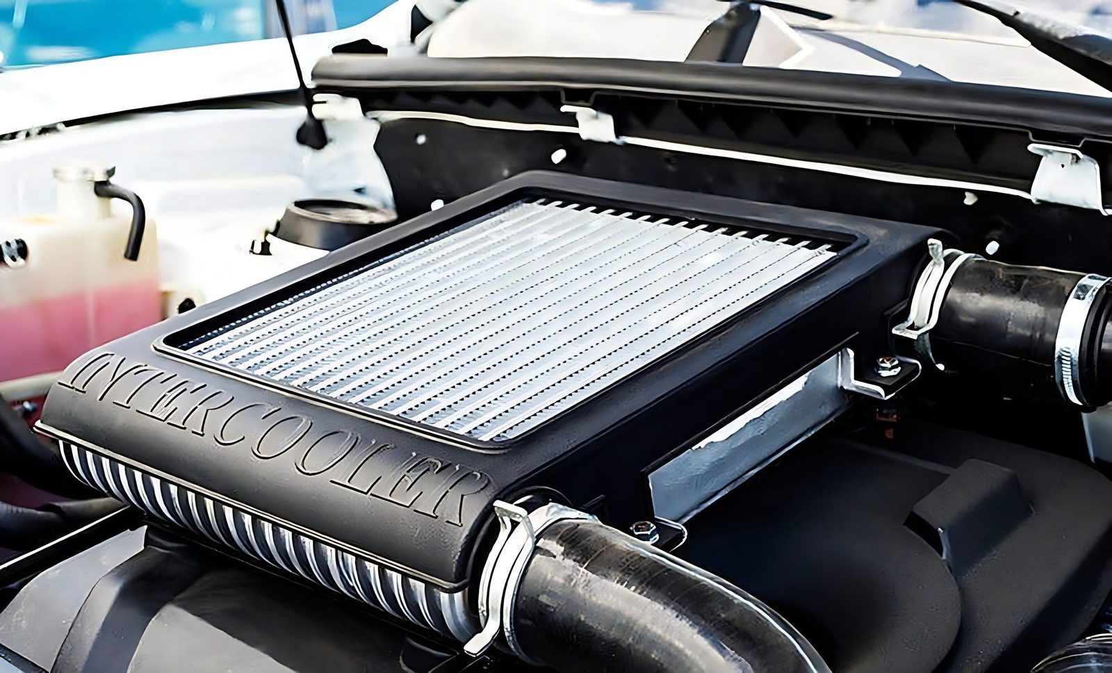

A quoi sert un intercooler ?
L’intercooler, également connu sous le nom d’échangeur, est un composant essentiel du système de refroidissement sur les véhicules équipés d’un moteur turbo. Son rôle principal est de refroidir l’air comprimé par le turbocompresseur avant qu’il n’entre dans le moteur. En abaissant la température de l’air, l’intercooler augmente la densité de l’air, ce qui améliore la puissance du moteur et l’efficacité de la combustion.
Pour mieux comprendre comment fonctionne un turbo, vous pouvez consulter notre guide sur le fonctionnement du turbo.
Comment fonctionne un intercooler ?
Le fonctionnement de l’intercooler est relativement simple. Lorsque l’air comprimé quitte le turbocompresseur, il est chaud en raison de la compression. L’intercooler agit comme un radiateur, en refroidissant cet air grâce à un système de refroidissement par air ou par liquide. L’air frais est ensuite acheminé vers le moteur, ce qui permet une meilleure combustion et une augmentation de la puissance. Ce processus est essentiel pour maintenir les performances optimales du moteur tout en évitant les risques de surchauffe.
