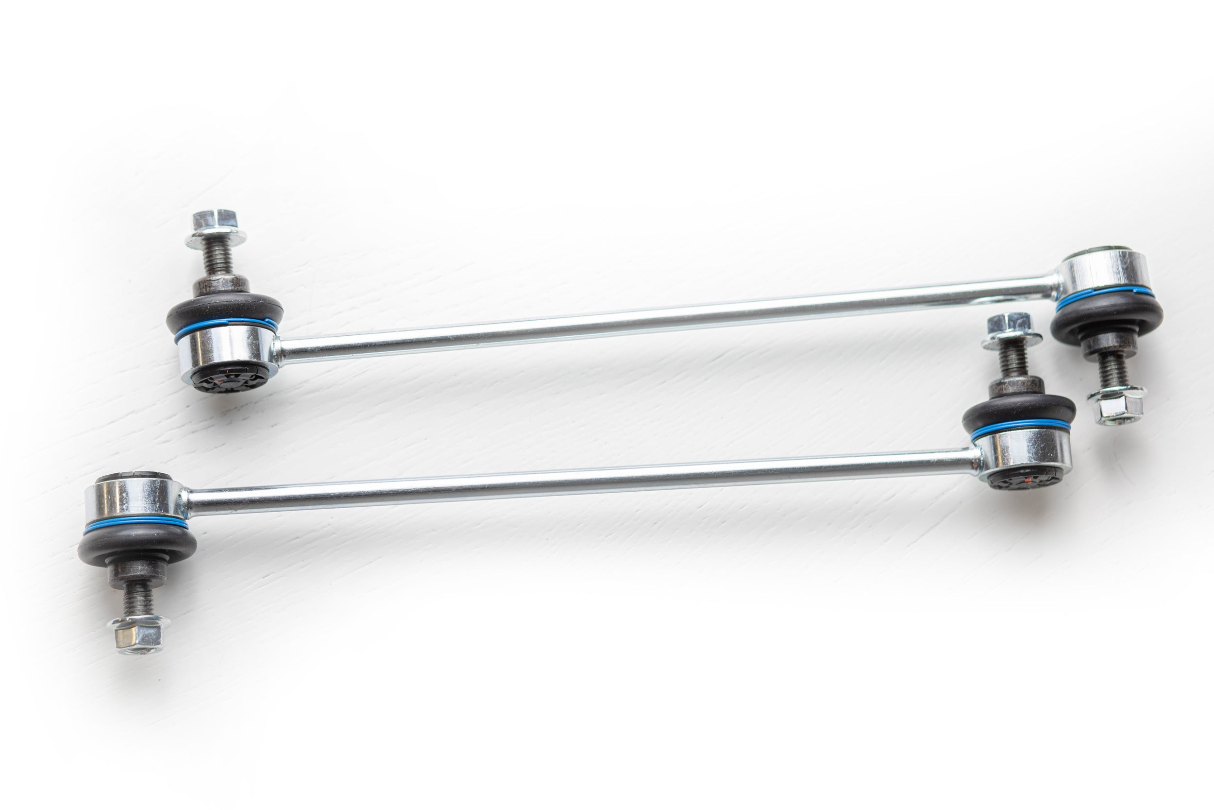

La barre stabilisatrice, aussi appelée barre antiroulis, c'est un peu le garde du corps de votre véhicule en virage. Son job ? Empêcher votre voiture de pencher comme une moto quand vous prenez un rond-point un peu sportivement. Concrètement, elle relie les deux roues d'un même essieu et répartit les forces quand vous tournez.
Sans elle, votre voiture aurait tendance à se coucher sur le côté comme un vieux canapé, ce qui dégrade sérieusement la tenue de route et l'adhérence. Cette barre travaille en tandem avec vos amortisseurs et vos bras de suspension pour garder les pneus bien collés au bitume.
Résultat : meilleure stabilité, meilleur confort de conduite, et surtout moins de risques de partir en tête-à-queue dans une courbe serrée.
C'est vraiment un élément essentiel du train roulant qui bosse en silence... jusqu'au jour où il commence à faire du bruit. Et là, il faut agir vite. D'ailleurs, pour comprendre l'importance de tous ces composants, jetez un œil à nos guides sur l'entretien des capteurs de pression des pneus.

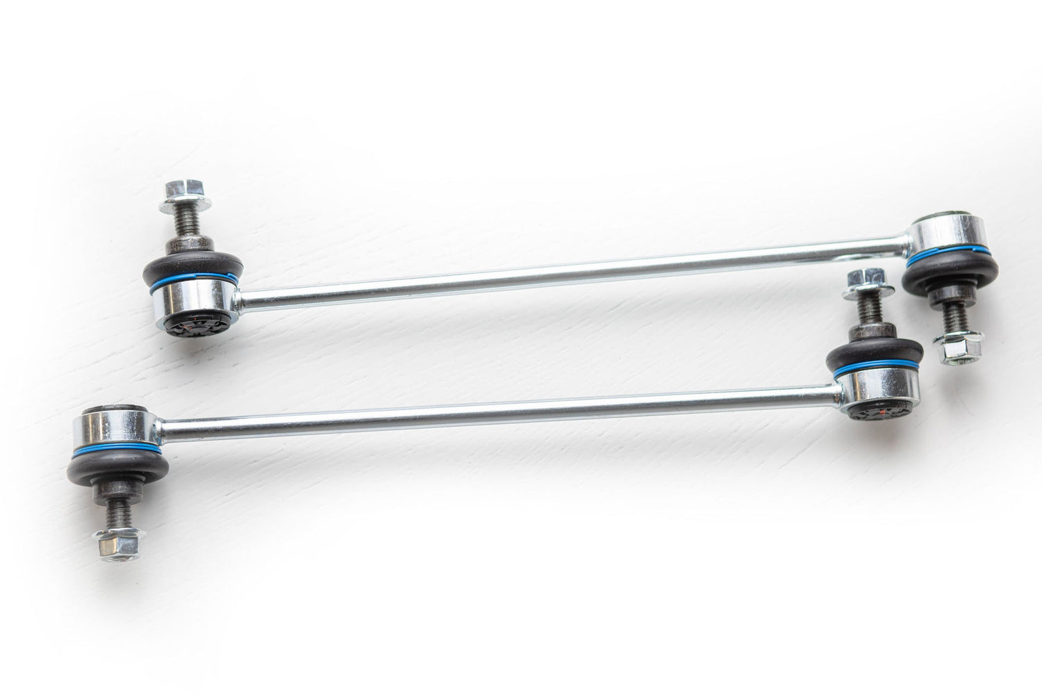

Ces symptômes viennent généralement des biellettes ou des silent blocs qui ont pris du jeu. Les rotules usées font du bruit, et les silents blocs fissurés ne jouent plus leur rôle d'amortisseur. Si vous constatez plusieurs de ces signes, ne tardez pas : une suspension défaillante, c'est un vrai risque pour votre sécurité et celle de vos passagers.

- Biellettes : 20 à 80 € la pièce + 50 à 100 € de main-d'œuvre
- Silent blocs : 15 à 50 € la paire + main-d'œuvre
- Barre complète : 150 à 400 € selon origine + 100 à 200 € de pose
- Kit complet : 200 à 500 € tout compris
Pour économiser un max, comparez les devis de plusieurs garages et n'hésitez pas à regarder du côté des plateformes comme Autodoc pour les pièces. Les kits complets (type Febi Bilstein) incluent souvent tout le nécessaire et simplifient le boulot. Certains vendeurs proposent même la livraison gratuite, ce qui fait toujours plaisir au porte-monnaie.
Petite astuce : remplacez toujours les pièces par paire sur le même essieu pour garantir un équilibre parfait. Et pensez aussi à entretenir votre volant et les autres éléments de direction pendant que vous y êtes.
