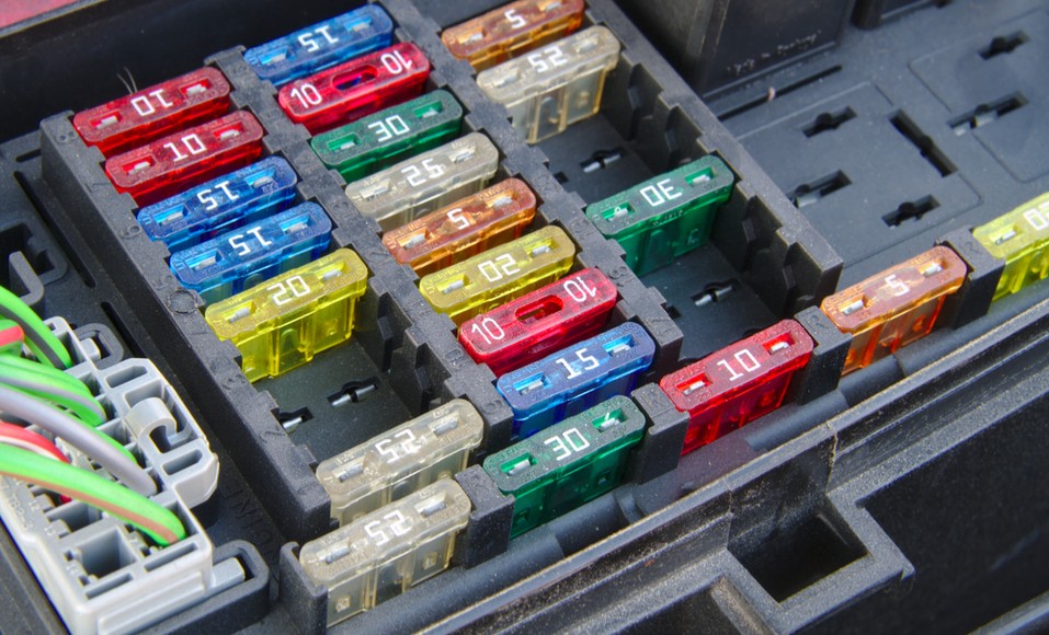

La boîte à fusibles, c'est le vigile de votre installation électrique. Son job ? Protéger tous les circuits électriques de votre véhicule contre les courts-circuits et les surcharges. Chaque fusible surveille un équipement spécifique : phares, vitres électriques, système audio, climatisation...
Vous avez des phares qui font grise mine, un autoradio qui refuse de s'allumer ou un démarreur capricieux ? Avant de paniquer et d'imaginer une facture salée, jetez un œil à votre boîte à fusibles. Dans la plupart des cas, c'est juste un petit fusible grillé qui joue les trouble-fêtes. Ce guide vous explique comment entretenir ces petits gardiens de votre système électrique, repérer les signes d'une défaillance et éviter les pannes qui tombent toujours au pire moment. Parce que comme pour entretenir sa boîte de vitesses, mieux vaut prévenir que pleurer devant le compteur du garagiste.
À quoi servent la boîte à fusibles ?
Quand un problème survient dans un circuit (surchauffe, court-circuit, défaillance d'un composant), le fusible fait le sacrifice ultime : il grille pour couper le courant et éviter que le câblage ne parte en fumée. C'est votre meilleure assurance contre un incendie sous le capot.
Votre voiture possède généralement deux boîtiers : un dans le compartiment moteur qui protège les gros consommateurs (démarreur, ventilateur, pompes), et un autre dans l'habitacle, souvent planqué sous le tableau de bord, qui gère les accessoires et le confort.
