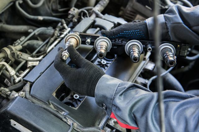

Comment entretenir les bougies d'allumage ?
Le nettoyage : simple et efficace
Un petit nettoyage tous les 15 000 à 20 000 km peut faire des miracles. Commencez par retirer vos bougies avec une douille adaptée (et le moteur froid, hein, on est pas des sauvages). Observez l'électrode : si elle est brun clair, c'est bon signe. Si elle est noire ou couverte d'huile, on a du boulot.
Marche à suivre :
- Vaporisez un produit nettoyant spécifique sur la bougie
- Laissez agir 5 à 10 minutes (le temps d'un café)
- Frottez délicatement avec une brosse métallique à poils doux
- Essuyez avec un chiffon sec et propre
- Vérifiez l'écartement des électrodes avec une jauge d'épaisseur
- Ajustez si nécessaire selon les specs du constructeur
Les bons réflexes pour prolonger leur durée de vie
Pour que vos bougies tiennent la distance, adoptez ces quelques astuces :
- Appliquez de la graisse diélectrique sur le filetage au remontage (ça protège et facilite le futur démontage)
- Respectez le couple de serrage recommandé (ni trop, ni pas assez)
- Changez régulièrement votre filtre à air (un filtre encrassé nuit au mélange)
- Roulez de temps en temps un peu sportif pour brûler les dépôts
- Entretenez l'ensemble du système d'allumage (câbles, bobines...)
Pensez aussi à vérifier votre carburateur si vous en avez un, car il influence directement la qualité du mélange. Et pour un entretien global, jetez un œil à notre guide pour entretenir votre moteur.
