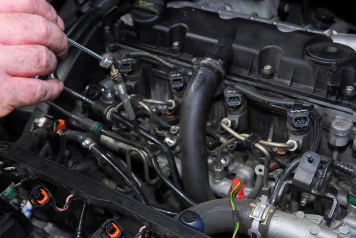

Le contrôle visuel (tous les 20 000 km)
Localisez vos bougies sur le moteur et inspectez les connexions électriques. Vérifiez qu'il n'y a pas de traces de corrosion, de fissures ou de dépôts suspects. Si vous voyez de la calamine accumulée, c'est le moment d'agir.
Le nettoyage des bougies
Première règle : débranchez la borne négative de la batterie avant toute intervention. Ensuite, retirez délicatement les connexions électriques et dévissez chaque bougie avec une clé adaptée. Attention, une bougie grippée peut se casser si vous forcez comme un bourrin.
Une fois retirées, pulvérisez un produit dégrippant spécifique et laissez agir quelques minutes. Utilisez une brosse métallique fine pour enlever les dépôts de carbone sans endommager la bougie. Pour un nettoyage en profondeur, vous pouvez tremper la bougie dans un bain nettoyant.
Testez la résistance
Avec un multimètre, vérifiez la valeur de résistance de chaque bougie. Si elle est hors des valeurs recommandées par le constructeur, mieux vaut la remplacer que de risquer une nouvelle panne.

Avant de démonter quoi que ce soit, un bon diagnostic vous fait gagner du temps et de l'argent. Voici comment procéder :
1. Utilisez un outil de diagnostic OBD
Branchez votre appareil iCarsoft sur la prise OBD de votre véhicule. L'outil va lire les codes défauts stockés dans le calculateur et vous dire précisément quelle bougie dysfonctionne. Ça évite de changer les quatre bougies alors qu'une seule est morte.
2. Test manuel au multimètre
Si vous n'avez pas d'outil de diagnostic, mesurez la résistance de chaque bougie. Débranchez la connexion électrique, placez une sonde du multimètre sur la borne de la bougie et l'autre sur la masse du moteur. Une bougie en bon état affiche généralement entre 0,5 et 2 ohms (vérifiez les valeurs spécifiques à votre modèle).
3. Test visuel au démarrage
Retirez les bougies et faites-les chauffer hors du moteur (connectées mais dévissées). Une bougie qui fonctionne devient rouge au bout de quelques secondes. Si elle reste froide, elle est morte.
