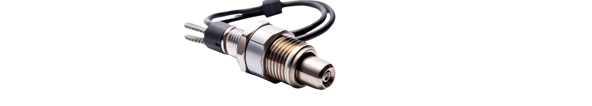

La sonde lambda, aussi appelée capteur d'oxygène, c'est un peu l'œil bionique de votre moteur. Elle se planque généralement sur le collecteur d'échappement, parfois en amont du catalyseur, parfois en aval, et elle a une mission bien précise : mesurer la quantité d'oxygène présente dans les gaz d'échappement.
Cette info, elle la balance direct au calculateur moteur, qui ajuste ensuite l'injection de carburant pour obtenir le mélange parfait entre air et essence. Trop d'oxygène ? Le calculateur enrichit le mélange. Pas assez ? Il l'appauvrit. C'est ce qu'on appelle la régulation en boucle fermée.

Nettoyer une sonde lambda, c'est pas la mer à boire. Voici la marche à suivre, étape par étape.
Le démontage :
- Moteur froid obligatoire (sinon bonjour les brûlures)
- Repérez votre capteur sur le collecteur d'échappement
- Débranchez le connecteur électrique
- Sortez votre clé à douille (souvent du 22 mm, mais vérifiez selon votre véhicule)
- Dévissez délicatement la sonde
Le nettoyage proprement dit :
Préparez un récipient avec de l'essence propre ou un nettoyant spécifique pour sonde lambda. Laissez tremper le capteur pendant 10 à 15 minutes, le temps que le produit dissolve les dépôts de suie et de carbone.
Ensuite, attrapez une brosse à poils souples (jamais de brosse métallique, vous risqueriez de bousiller le capteur) et enlevez délicatement les résidus. Il existe aussi des sprays nettoyants dédiés qui font très bien le job sans trop frotter.
Une fois le nettoyage terminé, laissez sécher complètement avec un chiffon propre. Remontez, rebranchez, et normalement, vous devriez retrouver des performances correctes.
