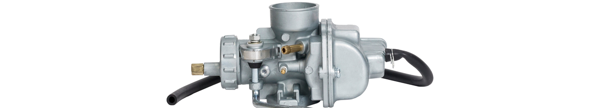

Comment entretenir le carburateur ?
Le nettoyage sans démontage (la solution express)
Bonne nouvelle : vous pouvez nettoyer un carburateur sans tout démonter. Idéal quand vous manquez de temps ou pour un entretien préventif.
La méthode est simple : procurez-vous un spray nettoyant spécial carburateur. Démarrez votre moteur, laissez-le tourner au ralenti, et vaporisez le produit par petites doses dans l'arrivée d'air. Le moteur va monter en tours puis se stabiliser, c'est parfaitement normal. Ce nettoyage dissout les dépôts de gomme et les résidus qui bouchent les passages.
Par contre, si votre carburateur est vraiment encrassé jusqu'à l'os, il faudra passer par la grande lessive avec démontage complet.
Le nettoyage complet (la méthode qui sauve)
Voici les étapes pour un nettoyage en profondeur :
- Coupez l'arrivée d'essence et retirez le filtre à air
- Démontez le carburateur (photographiez avant, vous nous remercierez plus tard)
- Ouvrez la cuve et inspectez l'intérieur (préparez-vous à voir la crasse)
- Démontez les gicleurs, le flotteur et le boisseau
- Faites tremper toutes les pièces dans un bain de nettoyant pendant 15-20 minutes
- Frottez avec une brosse ou un pinceau les zones récalcitrantes
- Soufflez à l'air comprimé tous les passages (jamais avec la bouche !)
- Vérifiez l'état des joints et remplacez-les si nécessaire
- Remontez en sens inverse avec des joints neufs
