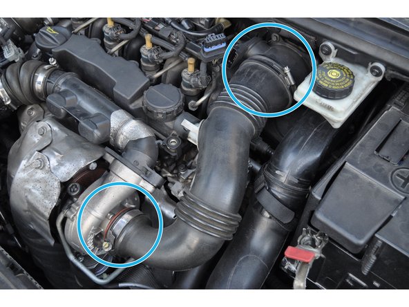

- Localisez le débitmètre entre le filtre à air et l'admission moteur
- Retirez le boîtier du filtre à air si nécessaire pour accéder au capteur
- Débranchez le connecteur électrique en appuyant sur la languette de verrouillage
- Dévissez les fixations (généralement 2 à 4 vis selon les modèles)
- Sortez délicatement le capteur de son logement
