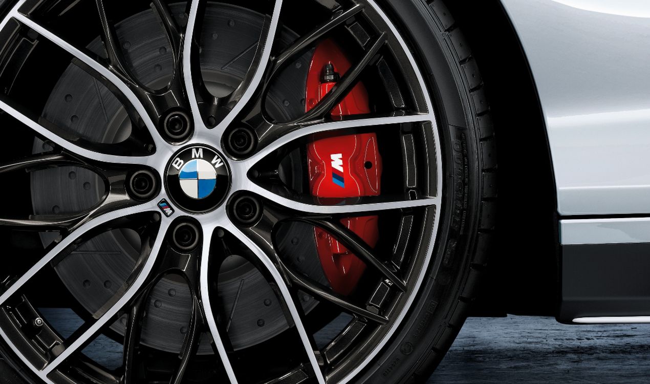

Les étriers de frein, c'est un peu les pinces de votre système de freinage. Leur mission ? Serrer les plaquettes contre le disque de frein pour ralentir ou stopper net votre caisse. Quand vous écrasez la pédale de frein, le liquide de frein crée une pression hydraulique qui pousse les pistons dans l'étrier, lesquels plaquent les plaquettes contre le disque. Simple, mais diablement efficace quand tout fonctionne correctement.
Vos freins manquent de mordant comme si vous freiniez avec des patins en mousse ? Vos plaquettes s'évaporent plus vite que la neige au soleil ? Il y a de fortes chances que vos étriers de frein tirent la tronche. Bonne nouvelle : avec un peu d'huile de coude et les bons gestes, vous pouvez remettre tout ça d'aplomb sans hypothéquer votre maison chez le garagiste. On vous explique comment choyer vos étriers pour garder un système de freinage au poil et une sécurité maximale sur la route.
À quoi servent les étriers de frein ?
Un étrier en bon état garantit une distance de freinage optimale et une conduite sereine. Par contre, si votre étrier décide de faire la sieste (comprenez : reste coincé), c'est toute votre sécurité qui part en vrille. Résultat : freinage déséquilibré, usure prématurée des plaquettes, et dans le pire des cas, un rendez-vous forcé avec le pare-chocs de la voiture de devant.
