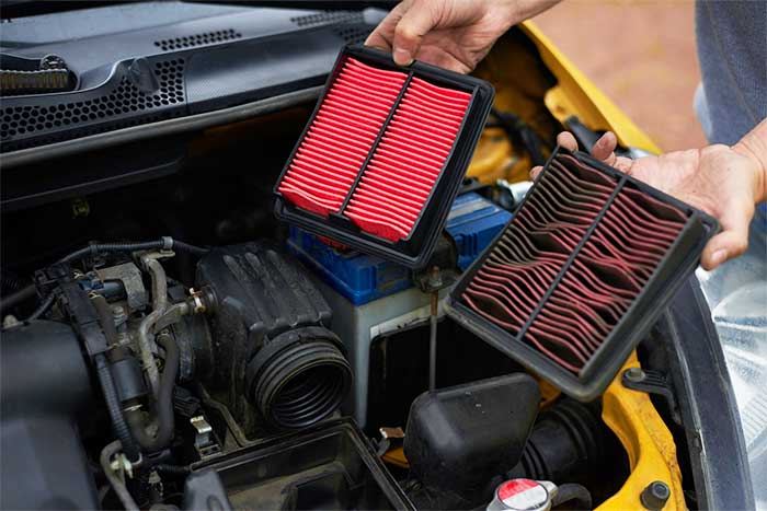

Si vous cumulez plusieurs de ces symptômes, il y a de fortes chances que votre filtre soit saturé. Un coup d'œil visuel suffit généralement : si le filtre est noir comme du charbon ou que vous ne voyez plus à travers, c'est cuit.

Pas besoin d'équipement high-tech pour vérifier l'état de votre filtre à air. L'inspection visuelle reste la méthode la plus fiable.
Le test visuel :
Sortez votre filtre et placez-le face à une source lumineuse. Si vous ne voyez plus la lumière passer à travers les plis du papier, c'est qu'il est saturé. Un filtre neuf laisse passer la lumière, un filtre mort ressemble à un morceau de carton noir.
