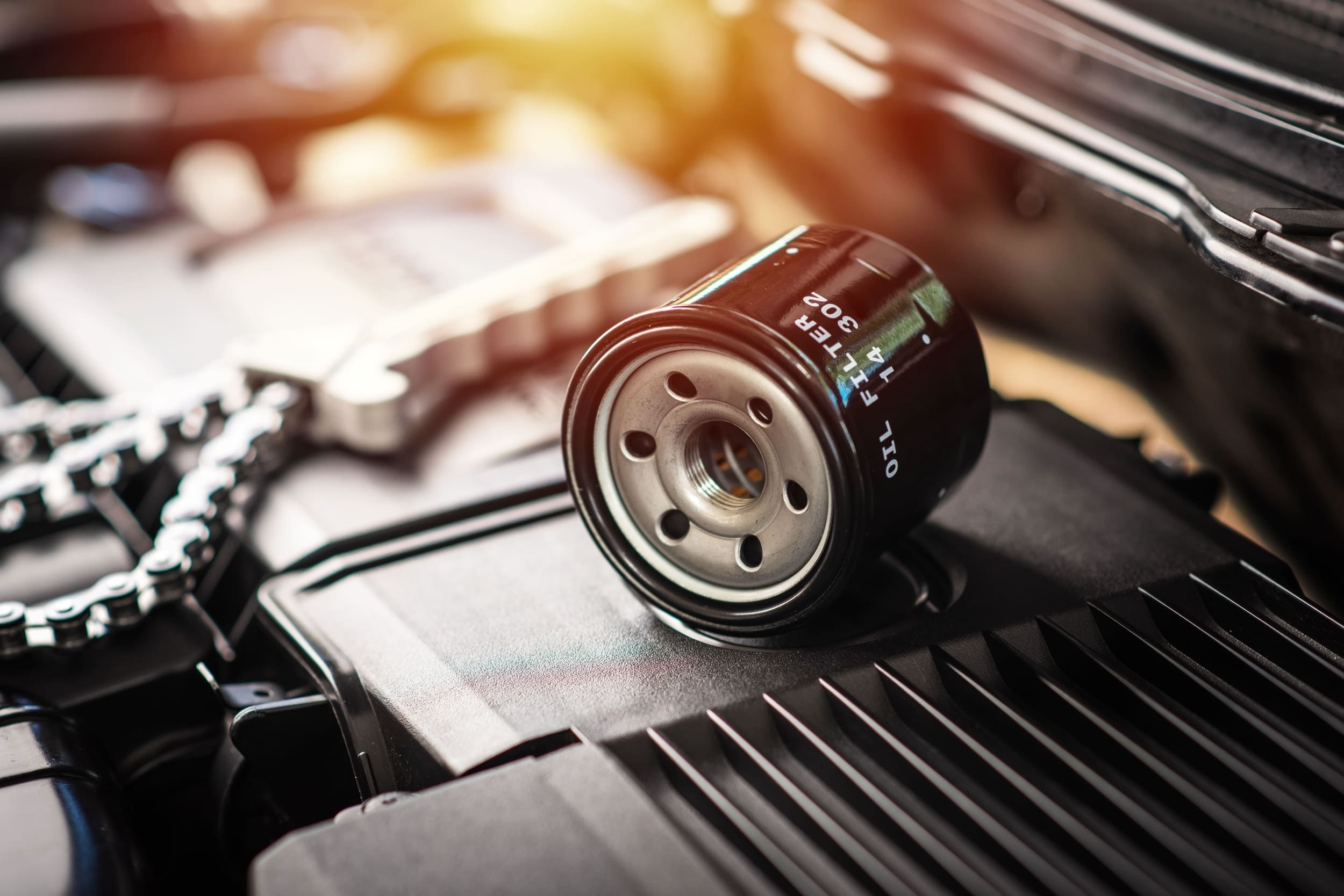

Ton filtre à huile, c'est un peu le garde du corps de ton moteur. Sans lui, l'huile qui circule dans les entrailles de ta mécanique ressemblerait à de la boue sale qui viendrait frotter toutes les pièces métalliques. Résultat ? Une usure prématurée, des réparations qui coûtent un bras, et potentiellement un moteur bon pour la casse.
Alors oui, changer son filtre à huile régulièrement, c'est pas glamour. Mais c'est absolument essentiel si tu veux éviter de pleurer devant une facture de garage à quatre chiffres. Dans ce guide, on te dit tout : à quoi ça sert vraiment, comment repérer les signes d'usure, comment l'entretenir (spoiler : tu le remplaces, point), et combien ça coûte. Bref, tout pour que ton moteur tourne comme une horloge.

À quoi sert le filtre à huile ?
Le filtre à huile a une mission ultra simple mais vitale : nettoyer l'huile moteur avant qu'elle ne circule dans tout le système de lubrification. L'huile part du carter, passe par la pompe à huile, traverse le filtre qui la débarrasse de ses saletés, puis elle file lubrifier les pièces mobiles du moteur.
Sans ce composant, l'huile trimbalerait avec elle :
- Des particules métalliques (résidus d'usure des pièces)
- Des résidus de combustion
- De la poussière et autres contaminants
- Des débris divers qui viennent gratter les surfaces du moteur
À l'intérieur du boîtier du filtre, il y a un média filtrant (en papier ou synthétique) qui retient toutes ces impuretés. Certains modèles haut de gamme incluent même une valve anti-retour qui maintient l'huile dans le filtre quand le moteur est arrêté. Résultat : lubrification immédiate au démarrage, sans temps mort.
Il existe aussi une valve de dérivation de secours. Si le filtre devient trop bouché, cette valve s'ouvre pour laisser passer l'huile même non filtrée. C'est mieux que rien, mais clairement pas l'idéal. D'où l'importance de remplacer le filtre régulièrement pour garantir une filtration optimale et protéger ton bloc moteur.
