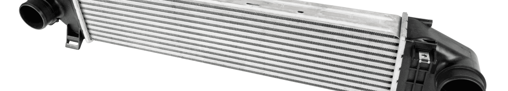

À quoi sert l'intercooler ?
L'intercooler, c'est le climatiseur de votre turbo. Son boulot ? Refroidir l'air comprimé qui sort du turbocompresseur avant qu'il n'entre dans les cylindres. Pourquoi c'est important ? Parce qu'un air froid, c'est un air dense. Et un air dense, ça veut dire plus d'oxygène dans la chambre de combustion, donc plus de puissance et une meilleure efficacité.
Sans cet échangeur thermique, votre moteur turbo tournerait avec de l'air surchauffé, ce qui provoquerait :
- Une perte de puissance notable (adieu les accélérations franches)
- Un risque de surchauffe moteur (bonjour les dégâts)
- Une consommation de carburant qui grimpe en flèche
- Des émissions polluantes plus élevées
En gros, l'intercooler optimise le système de suralimentation pour que votre moteur respire correctement. C'est un peu comme courir avec de l'air frais plutôt qu'avec celui d'un sauna : vous comprenez la différence.
