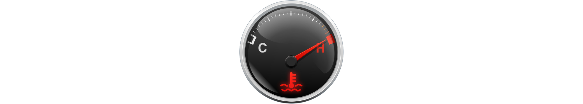

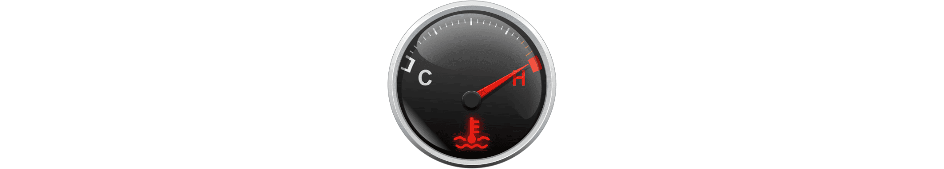

La jauge de température, c'est un peu le thermomètre de votre voiture. Son boulot ? Vous informer en temps réel sur la température du moteur pour éviter qu'il ne surchauffe comme une cocotte-minute oubliée sur le feu. Elle récupère les données du capteur de température situé dans le circuit de refroidissement et les affiche sur votre tableau de bord.
Votre aiguille de température moteur fait la morte ou affiche des chiffres complètement farfelus ? Pas de panique, c'est le genre de truc qui arrive plus souvent qu'on ne le pense. La bonne nouvelle, c'est qu'avec un minimum d'entretien et quelques vérifications simples, vous pouvez éviter que ça se transforme en catastrophe industrielle (et en facture salée). Dans cet article, on va voir ensemble comment garder un œil sur votre système de refroidissement, repérer les signaux d'alerte et surtout, comment réagir avant que votre moteur ne parte en fumée.
À quoi sert la jauge de température ?
Quand tout fonctionne correctement, l'aiguille se stabilise dans une zone médiane une fois le moteur à température de fonctionnement. Si elle grimpe dans le rouge ou reste obstinément en bas, c'est que quelque chose cloche. Et croyez-moi, ignorer ces signaux, c'est la meilleure façon de transformer un petit souci en réparation à quatre chiffres.
Le système de refroidissement dans son ensemble travaille pour maintenir le moteur à une température optimale (généralement autour de 90°C). Le liquide de refroidissement circule à travers le radiateur, passe dans le bloc moteur, et le thermostat régule le tout comme un chef d'orchestre. La jauge vous donne simplement une fenêtre sur ce petit monde bien huilé.
