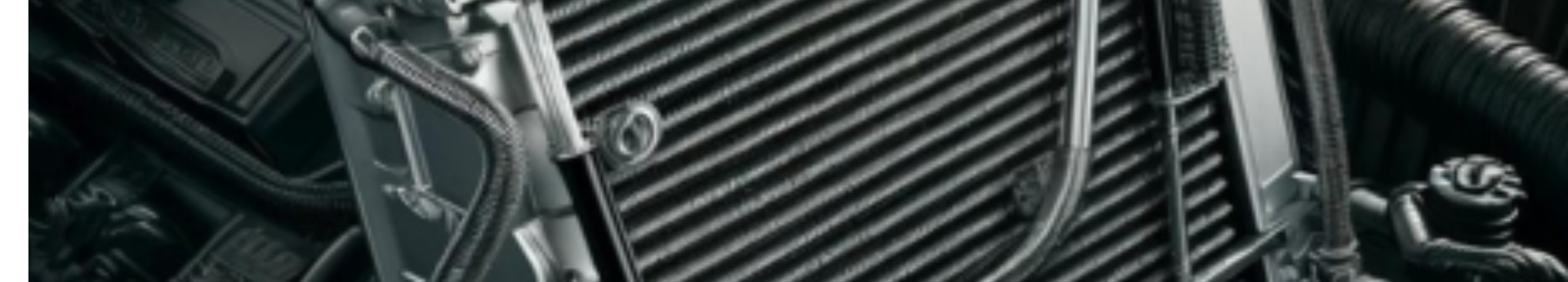

À quoi sert le radiateur d'une voiture ?
Le radiateur, c'est le climatiseur de votre moteur. Son job ? Évacuer la chaleur produite par la combustion pour maintenir le moteur à une température optimale. Sans lui, votre bloc moteur transformerait votre capot en plaque chauffante.
Le principe est simple : le liquide de refroidissement circule dans le moteur pour absorber la chaleur, puis passe à travers les ailettes du radiateur où l'air ambiant (aidé par le ventilateur) le refroidit. Ce circuit fermé tourne en boucle, régulé par la pompe à eau et le thermostat.
Les éléments du système :
- Le radiateur lui-même (avec ses ailettes de dissipation)
- Le vase d'expansion (qui compense les variations de volume du liquide)
- Les durites et tuyaux qui relient le tout
- Le bouchon du radiateur qui maintient la pression
- La pompe à eau qui fait circuler le liquide
- Le ventilateur de refroidissement qui brasse l'air
Résultat : votre moteur tourne à la bonne température, et vous évitez la surchauffe qui transformerait votre véhicule en épave. D'ailleurs, comme pour entretenir son moteur, un suivi régulier fait toute la différence.
