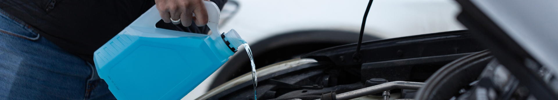

Le remplissage malin
Repérez le bouchon (souvent bleu avec un symbole de pare-brise), ouvrez, versez. Utilisez un entonnoir pour éviter d'en mettre partout comme un débutant. La capacité varie entre 2 et 5 litres selon votre modèle de véhicule.
Privilégiez un bon liquide lave-glace du commerce ou un concentré dilué dans de l'eau déminéralisée. L'eau du robinet toute seule ? Mauvaise idée, surtout en hiver où elle gèlera et pourra fissurer le réservoir. Ajoutez toujours de l'antigel si les températures descendent sous zéro.
L'astuce économique : un mélange maison avec du vinaigre blanc dilué dans de l'eau fonctionne bien, mais reste moins efficace qu'un produit adapté en conditions extrêmes.
