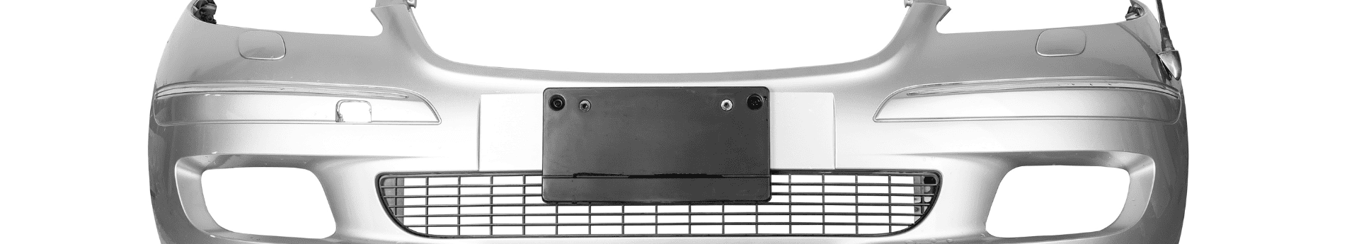

À quoi sert le pare-chocs ?
Le pare-choc, c'est un peu le bouclier de ta voiture. Son job principal ? Encaisser les petits chocs du quotidien sans que toute ta carrosserie en prenne un coup. Manœuvre de parking ratée, contact avec une bordure, petit accrochage à 5 km/h... le pare-choc absorbe l'impact pour protéger les éléments structurels du véhicule.
Mais ce n'est pas tout. Les pare-chocs modernes jouent aussi un rôle dans l'aérodynamisme (réduction de la consommation) et dans le système de sécurité avec les capteurs de recul ou les radars de stationnement intégrés. Bref, c'est une pièce qui en fait bien plus que ce qu'on imagine.
En plastique noir ou peint de la couleur du véhicule, le pare-choc subit les UV, les projections de goudron, les insectes et toute la saleté de la route. Résultat : il se décolore, se raye et perd son éclat avec le temps. D'où l'importance de l'entretenir régulièrement.
