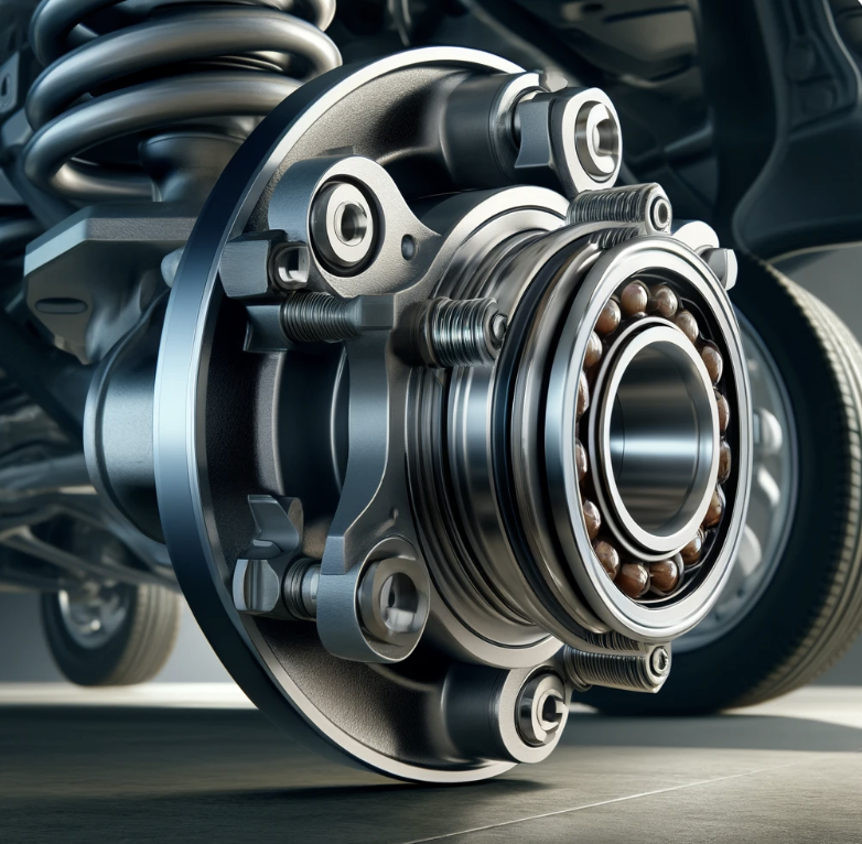

À quoi servent les roulements de roues ?
Les roulements de roue, c'est un peu les héros discrets de votre véhicule. Planqués dans le moyeu, ils permettent à vos roues de tourner librement sans friction excessive. Sans eux, votre voiture avancerait comme un caddie avec une roue coincée.
Concrètement, un roulement à billes se compose de deux bagues (une intérieure, une extérieure) et de billes en acier qui roulent entre les deux. Le tout baigne dans la graisse pour réduire les frottements et supporter les charges du véhicule, qu'elles soient radiales ou latérales.
Ces composants encaissent un sacré boulot :
- Supporter le poids de la voiture et des passagers
- Absorber les chocs de la route (nids-de-poule, dos-d'âne...)
- Permettre une rotation fluide à toutes les vitesses
- Résister à la chaleur générée par le freinage
- Protéger contre la poussière, l'eau et les contaminants
Sur les modèles récents, les roulements de moyeu sont souvent scellés et pré-lubrifiés, ce qui simplifie la vie. Mais ça ne les rend pas immortels pour autant.
