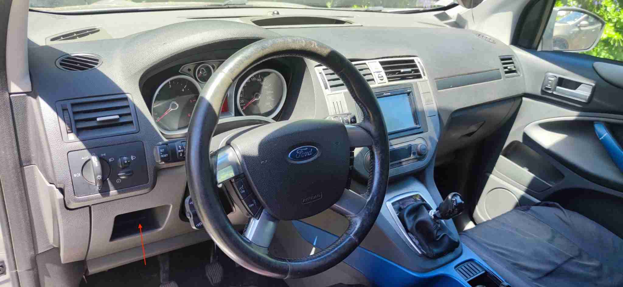

Emplacement de la prise de diagnostic OBD sous le tableau de bord d une Ford Kuga

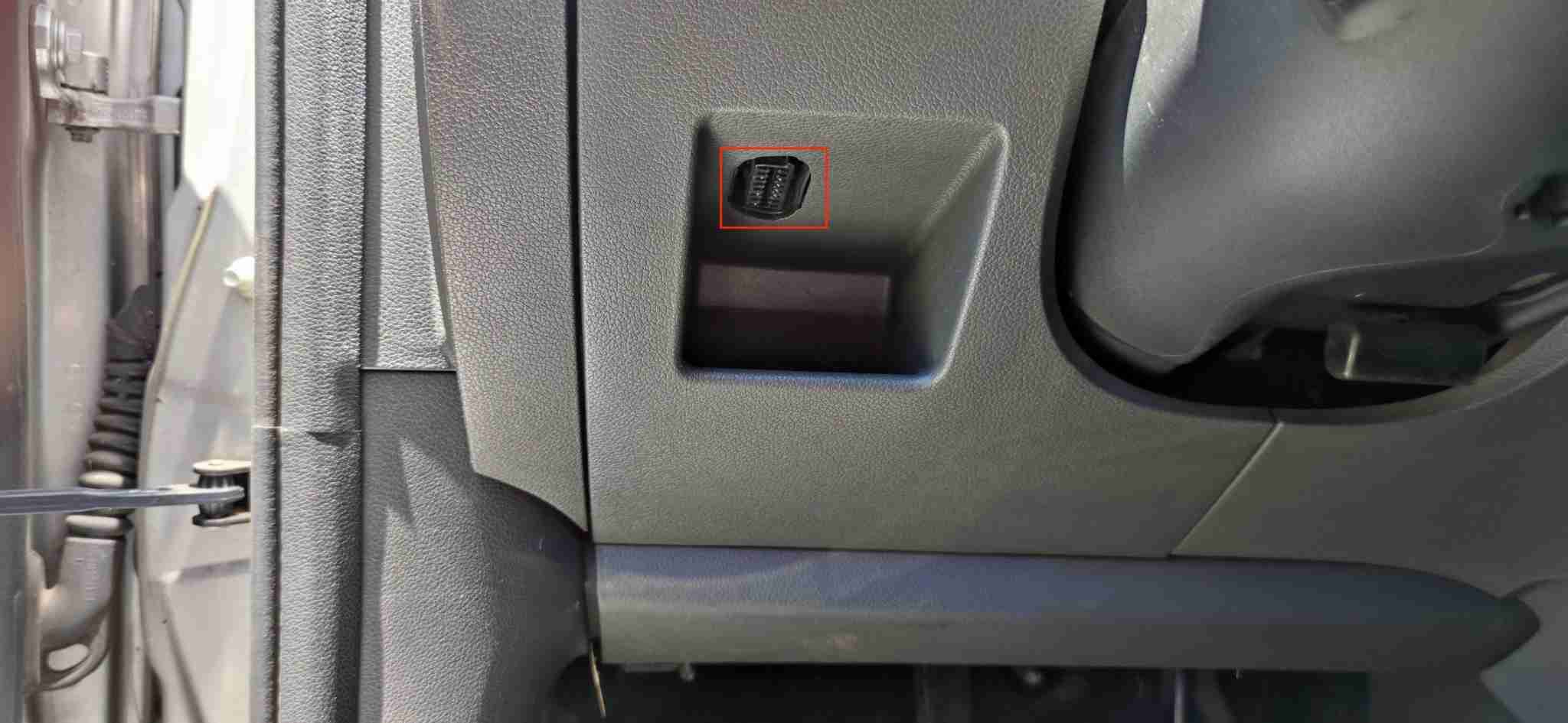

Localisation et accès de la prise OBD2 sur le tableau de bord d une Ford Kuga
  1. Accédez à l'habitacle du véhicule
    Installez-vous côté conducteur de votre Ford Kuga. La prise OBD2 se situe dans la zone inférieure du tableau de bord, à gauche du volant. Assurez-vous que le contact soit coupé avant de commencer votre recherche.
    Regardez sous le tableau de bord, au niveau de la colonne de direction. La prise de diagnostic OBD2 de votre Ford Kuga est généralement dissimulée dans cette zone, parfois protégée par un cache en plastique amovible.
    Le connecteur OBD2 est une prise trapézoïdale noire à 16 broches. Sur le Ford Kuga, elle est accessible directement ou après avoir retiré délicatement le cache de protection. Vous pouvez maintenant y brancher votre valise de diagnostic.
