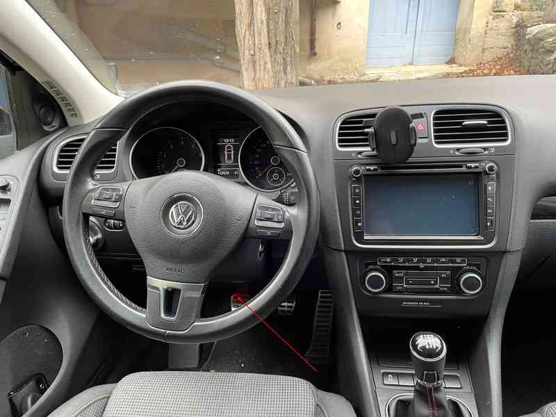

Vue de l habitacle d une Volkswagen Golf 6 avec repere vers la prise de diagnostic OBD

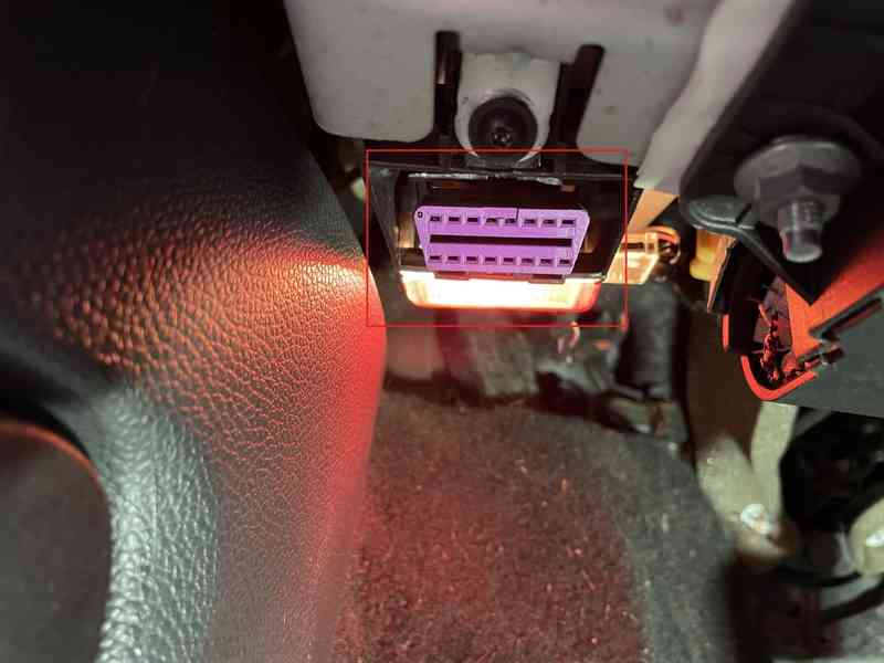

Prise de diagnostic OBD2 violette sous le tableau de bord d une Volkswagen Golf 6
    Ouvrez la portière conducteur et asseyez-vous confortablement au volant de votre Volkswagen Golf 6 1.4 TSI 122 ch. Orientez votre regard vers la zone inférieure du tableau de bord, à gauche du volant, au niveau des pédales.
  2. Repérez la pédale d'embrayage
    Identifiez la pédale d'embrayage située à l'extrême gauche du pédalier. La prise OBD2 de votre Golf 6 se trouve directement au-dessus de cette pédale, dans la partie inférieure du tableau de bord.
    Levez les yeux au-dessus de la pédale d'embrayage. Vous apercevrez le connecteur OBD2 à 16 broches, accessible sans démontage. Il peut être légèrement encastré dans le plastique du tableau de bord pour une protection optimale.
    Connectez votre valise de diagnostic au port OBD2 identifié. Le branchement s'effectue simplement en insérant le connecteur jusqu'à sentir un léger clic. Aucun outil spécifique n'est nécessaire pour cette manipulation.
