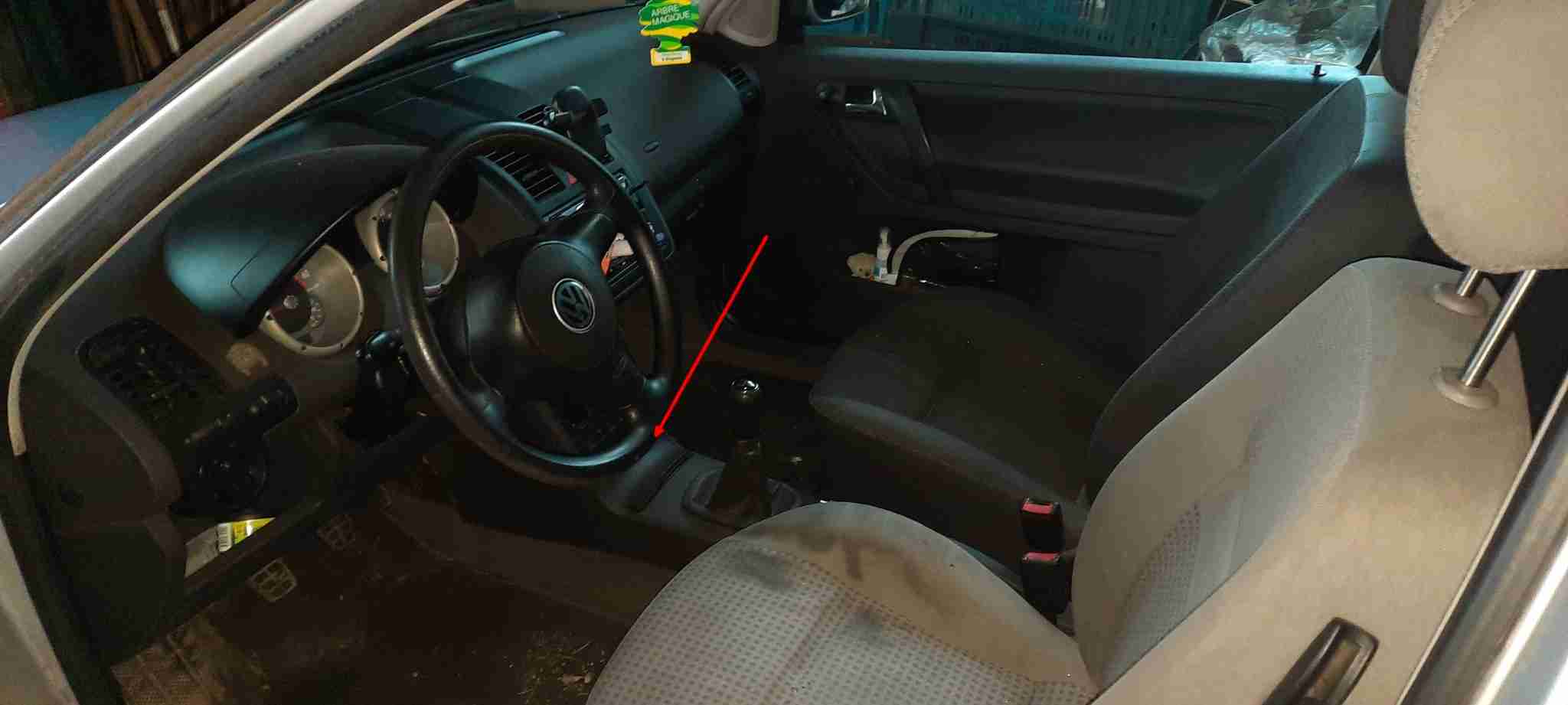

Vue intérieure de l'habitacle d'une Volkswagen Polo 3 montrant l'accès à la prise OBD

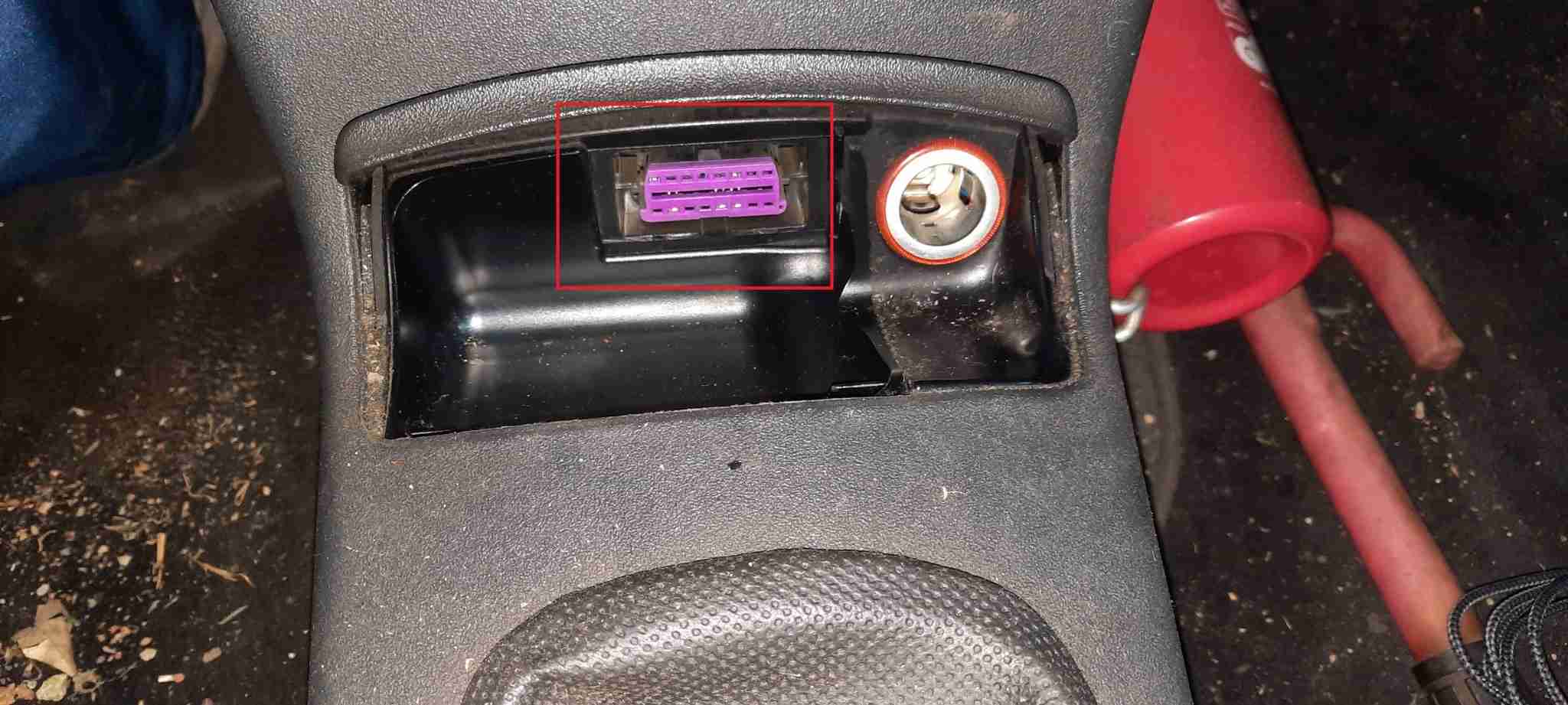

Emplacement de la prise OBD2 violette dans la console centrale d'une Volkswagen Polo 3
  1. Localisez la console centrale
    Installez-vous confortablement à la place conducteur de votre Volkswagen Polo 3. Dirigez votre attention vers la console centrale située entre les deux sièges avant. C'est dans cette zone que se trouve la prise de diagnostic OBD2 de votre véhicule.
  2. Repérez l'allume-cigare
    Identifiez l'emplacement de l'allume-cigare sur la console centrale de votre Polo 3. La prise OBD2 se situe juste à côté de cet élément. Cette proximité facilite grandement le repérage de la prise de diagnostic sans manipulation complexe.
  3. Accédez à la prise OBD2
    La prise OBD2 est directement accessible sans démontage. Aucun outil spécial n'est nécessaire pour y accéder. Vous pouvez brancher immédiatement votre valise de diagnostic pour effectuer la lecture des codes défauts de votre Volkswagen Polo 3.
