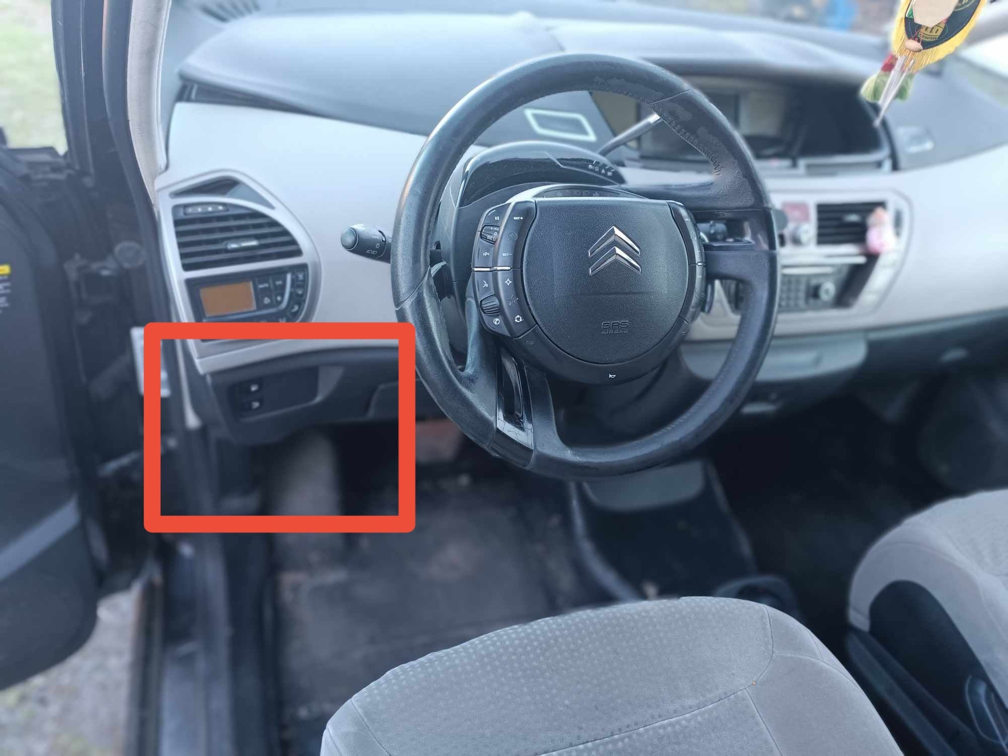

Emplacement de la prise de diagnostic OBD2 sous le volant d une Citroen C4

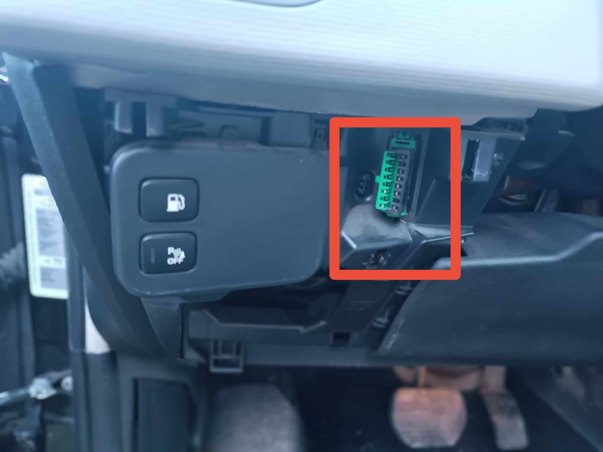

Emplacement de la prise OBD verte sous le tableau de bord d une Citroen
  1. Localisez le cache fusibles
    Dirigez-vous vers l'espace sous le tableau de bord, côté conducteur. Le cache fusibles se trouve dans cette zone, généralement intégré à la partie inférieure du tableau de bord. C'est derrière ce panneau que se cache la prise OBD2 de votre véhicule.
  2. Ouvrez le cache fusibles
    Retirez délicatement le cache fusibles en le tirant vers vous. Cette opération ne nécessite aucun outil spécial. Le cache s'enlève facilement à la main grâce à des clips de fixation. Procédez avec précaution pour ne pas endommager les attaches plastiques.
  3. Repérez la prise OBD2
    Une fois le cache retiré, identifiez la prise OBD2 parmi les composants visibles. Elle se présente sous forme d'un connecteur trapézoïdal à 16 broches. Son emplacement à l'intérieur du cache fusibles la protège tout en préservant l'esthétique intérieure de votre Citroën C4 Grand Picasso.
    Branchez votre appareil de diagnostic sur la prise OBD2 en alignant correctement le connecteur. La connexion doit être ferme et stable. Vous pouvez maintenant lire les codes d'erreur et effectuer les diagnostics nécessaires sur votre véhicule en toute simplicité.
