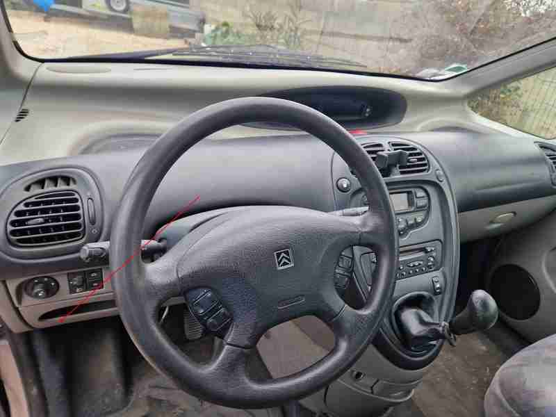

  1. Localisez le côté gauche

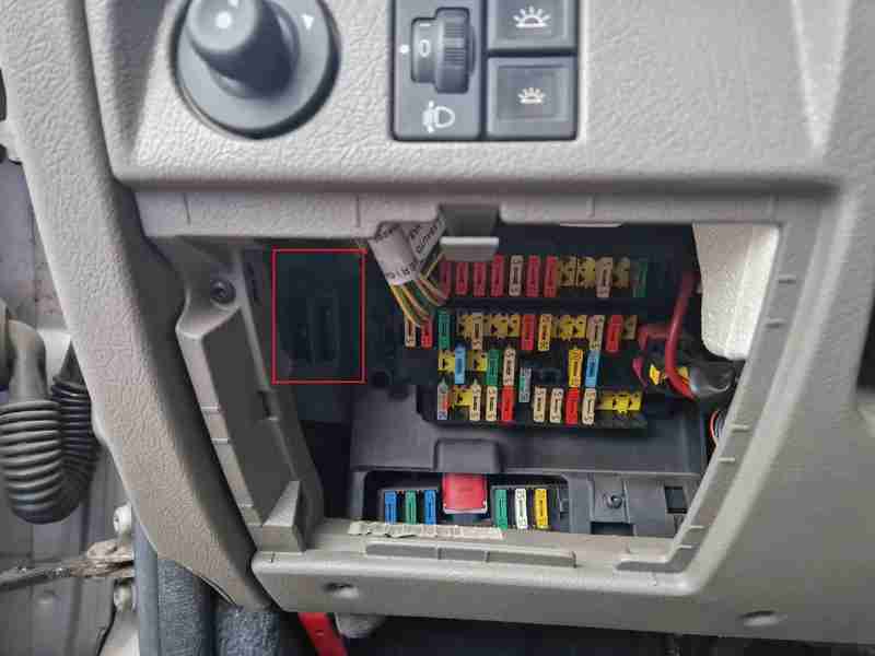

    Installez-vous côté conducteur et dirigez votre attention vers la partie inférieure gauche du tableau de bord. La prise OBD2 se situe dans cette zone, à proximité immédiate du bloc des fusibles. Repérez visuellement la commande de réglage des rétroviseurs pour vous orienter.
    Recherchez un cache plastique situé juste sous la commande de réglage des rétroviseurs. Ce cache de protection dissimule la prise de diagnostic et se trouve précisément à gauche du bloc des fusibles. Il s'agit d'un petit panneau amovible.
    Retirez délicatement le cache plastique en le tirant vers vous. Aucun outil n'est nécessaire pour cette manipulation. Le cache se déclipse facilement et révèle la prise OBD2 à 16 broches prête à recevoir votre appareil de diagnostic.
    Une fois le cache retiré, vous avez un accès direct à la prise OBD2. Branchez votre valise de diagnostic en alignant correctement le connecteur. La prise s'enclenche fermement pour assurer une connexion stable durant toute la procédure de lecture des données véhicule.
