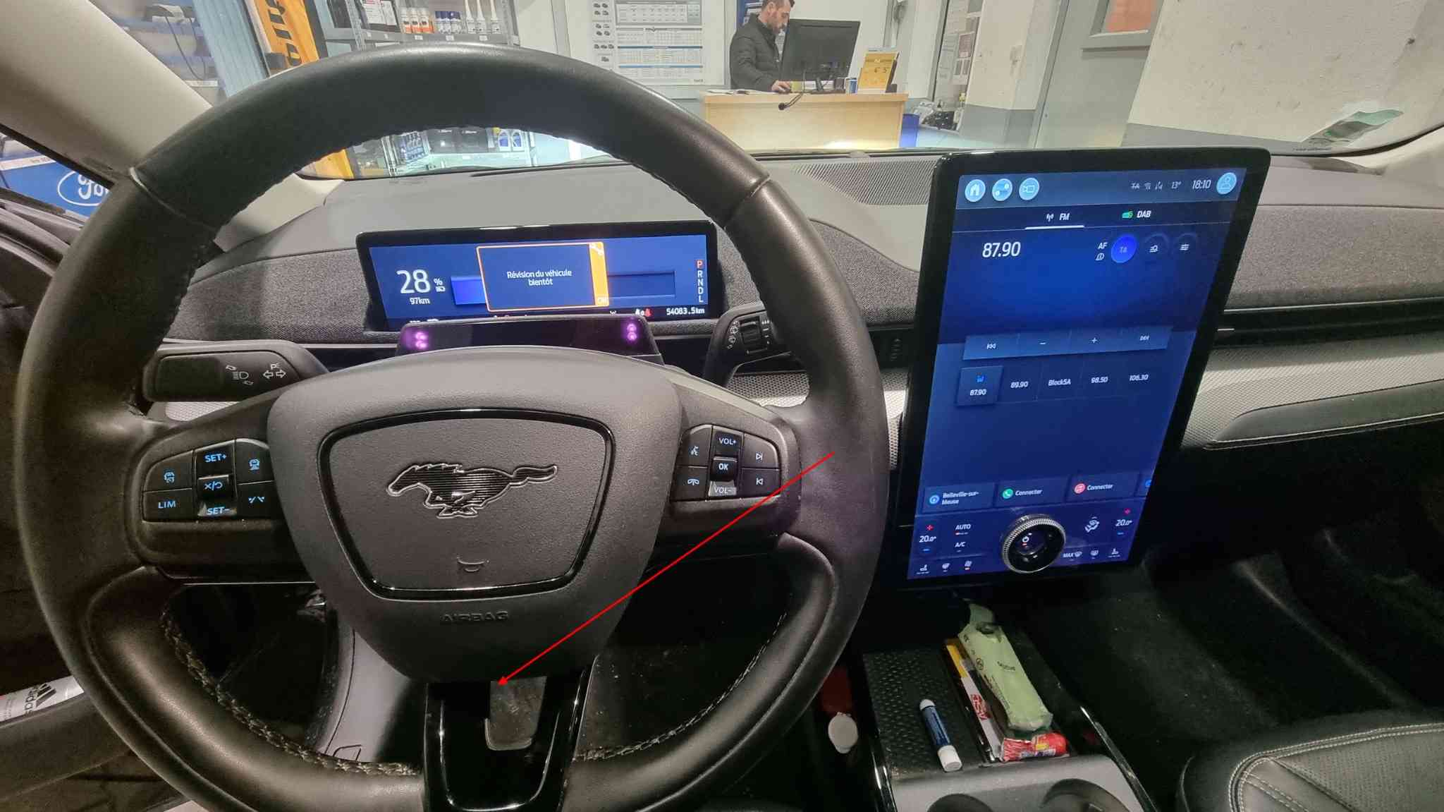

Interieur moderne de la Ford Mustang Mach-E compatible avec nos outils de diagnostic

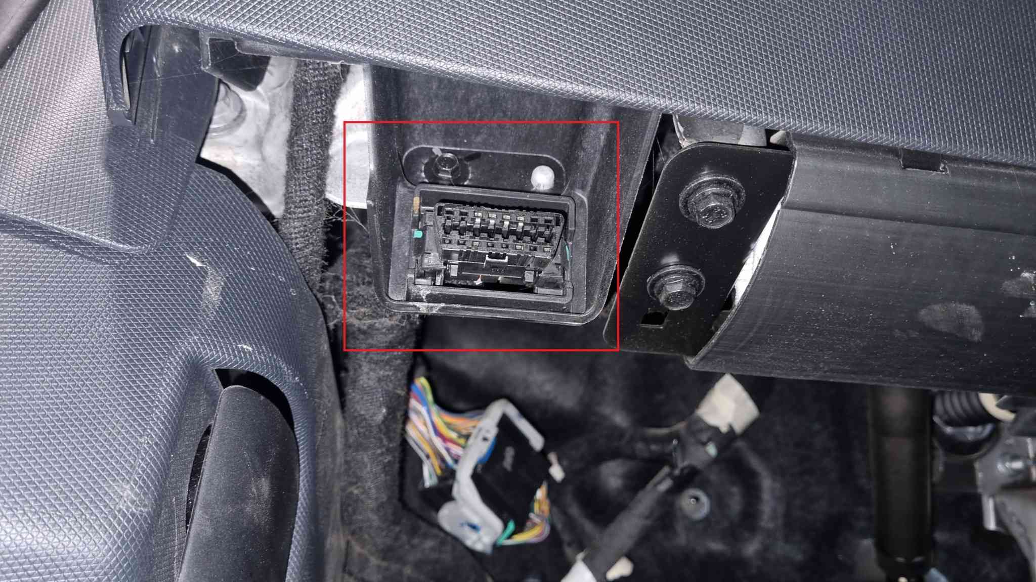

Emplacement de la prise OBD2 encadrée en rouge sous le tableau de bord d une Ford Mustang Mach-E
    Prenez place à bord de votre Ford Mustang Mach-E côté conducteur. La prise OBD2 se situe dans cette zone, vous n'aurez donc pas besoin de vous déplacer vers le côté passager pour effectuer votre diagnostic.
    Orientez votre regard vers la partie inférieure du tableau de bord, sur le côté gauche. La prise de diagnostic est positionnée dans cette zone basse, facilement accessible depuis votre position au volant.
    Repérez le connecteur trapézoïdal à 16 broches caractéristique des prises OBD2. Sur la Mustang Mach-E, aucun cache ne protège généralement cette prise, ce qui facilite son identification et son accès immédiat.
    Connectez votre valise de diagnostic directement sur la prise OBD2. L'emplacement dégagé permet une connexion rapide sans nécessiter le retrait de panneaux ni l'utilisation d'outils spécifiques pour accéder au connecteur.
