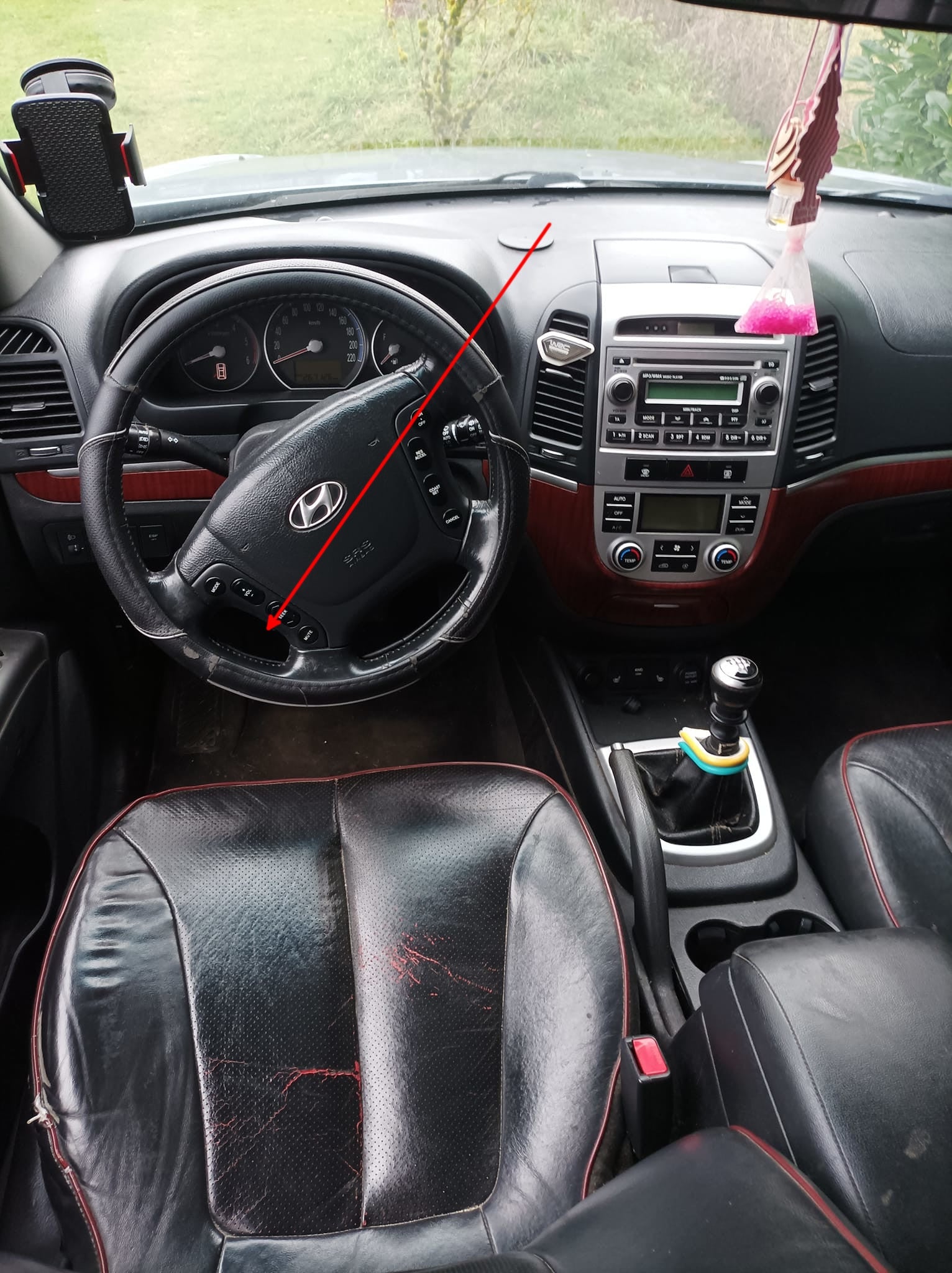

    Asseyez-vous confortablement sur le siège conducteur ou accroupissez-vous à côté du véhicule, portière ouverte. Cette position vous permettra d'avoir une vue dégagée sur la zone située sous le volant, au niveau des pédales.
    Orientez votre regard vers la partie inférieure du tableau de bord, directement au-dessus des pédales. La prise OBD2 de votre Hyundai Santa Fe 2007 se trouve dans cette zone, légèrement dissimulée mais accessible sans aucun démontage.

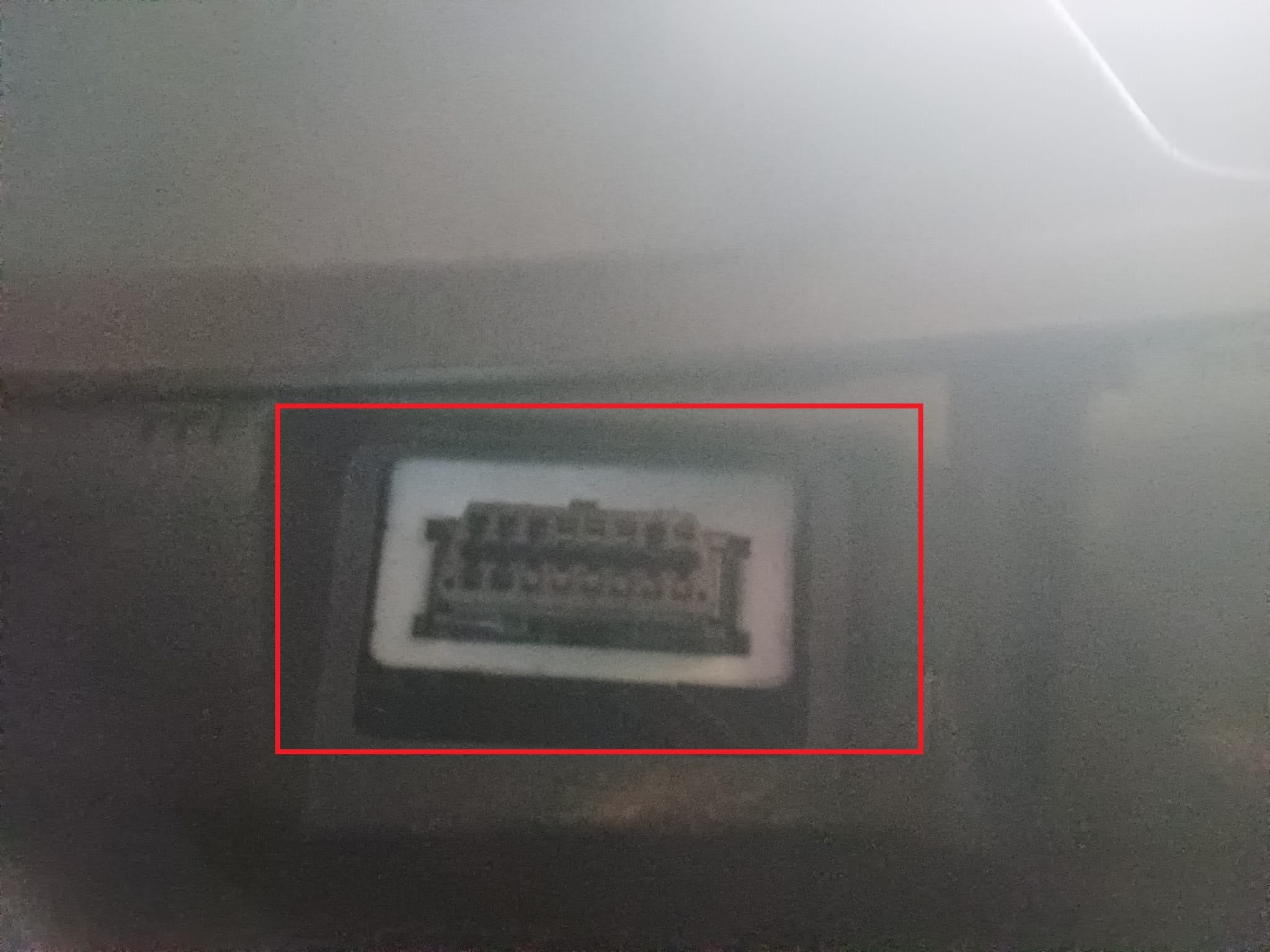

  3. Localisez la prise à gauche
    La prise de diagnostic OBD2 est positionnée sur le côté gauche, au-dessus de la pédale de frein. Vous identifierez facilement ce connecteur trapézoïdal à 16 broches, prêt à recevoir votre outil de diagnostic pour effectuer vos analyses.
    Une fois la prise repérée, branchez directement votre valise de diagnostic sur le connecteur OBD2. Aucun outil particulier n'est nécessaire pour accéder à cette prise, la connexion s'effectue simplement et rapidement sans manipulation complexe.
