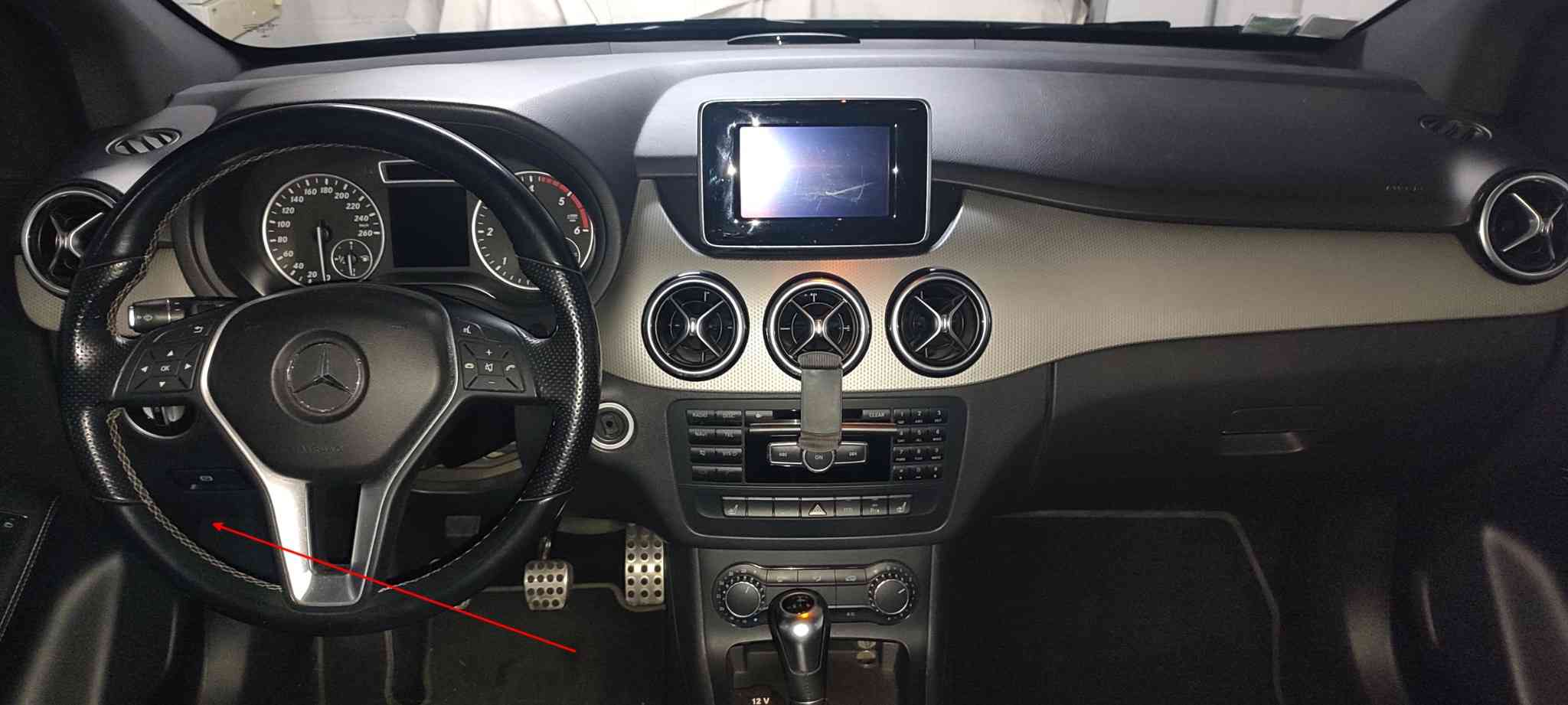

Vue intérieure du tableau de bord et du volant d'une Mercedes Classe B 180 CDI

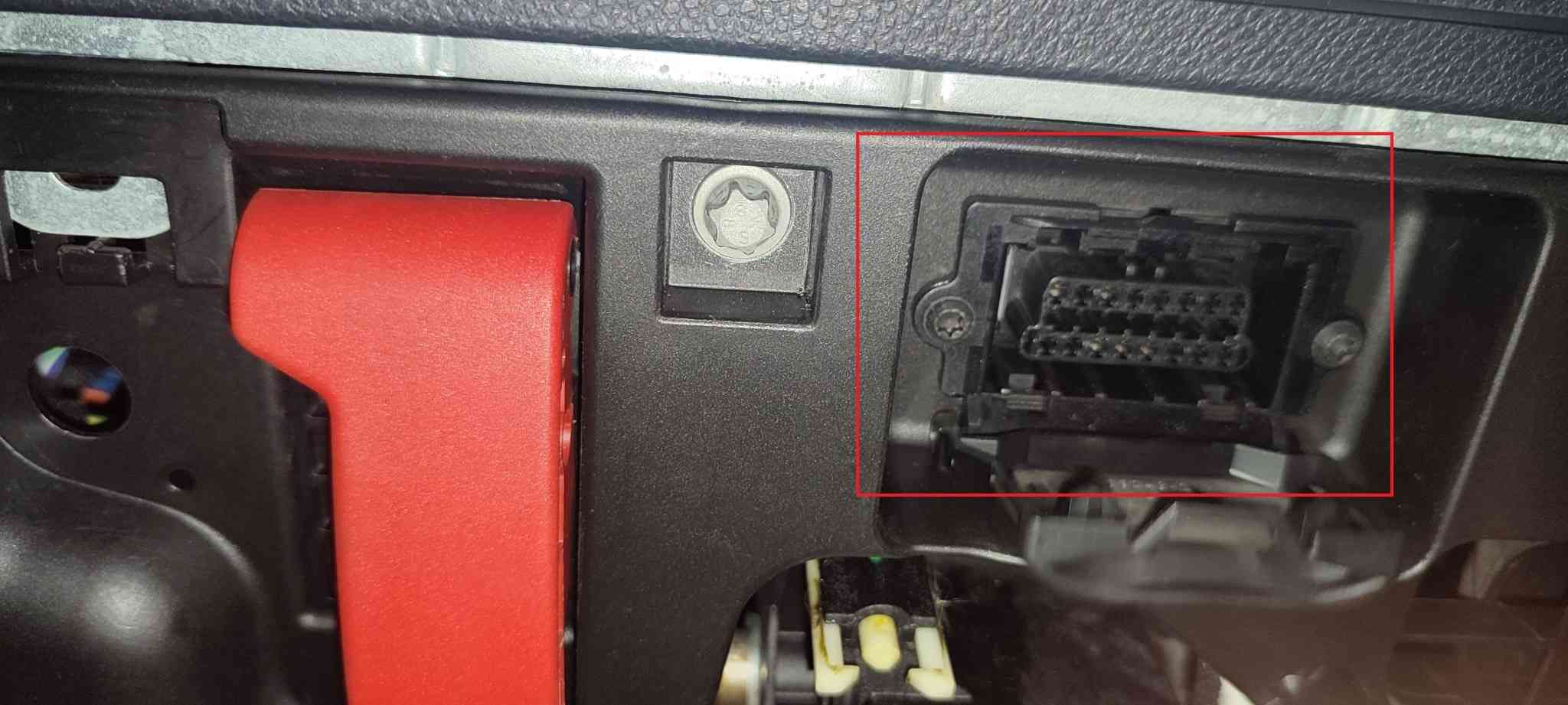

Emplacement de la prise OBD2 sur une Mercedes Classe B 180 CDI pour diagnostic
  1. Installez-vous au poste conducteur
    Asseyez-vous confortablement à la place du conducteur de votre Mercedes Classe B 180 CDI. Assurez-vous que le contact est coupé avant de commencer votre recherche. Gardez une lampe à portée de main si nécessaire pour mieux visualiser la zone concernée.
  2. Repérez la poignée du capot
    Identifiez la poignée d'ouverture du capot avant située dans la partie inférieure gauche de l'habitacle, au niveau des pieds du conducteur. Cette poignée vous servira de point de repère principal pour localiser la prise OBD2 de votre véhicule.
  3. Localisez la prise OBD2
    La prise de diagnostic OBD2 se trouve directement à droite de la poignée d'ouverture du capot avant. Elle est facilement accessible sans démontage de panneau ni outil spécifique. Le connecteur est orienté pour permettre un branchement rapide de votre valise diagnostic.
    Branchez votre équipement de diagnostic sur le connecteur OBD2 en vous assurant que la connexion est bien établie. La prise s'insère dans un seul sens grâce à son détrompeur. Vous pouvez maintenant mettre le contact pour lancer votre diagnostic.
