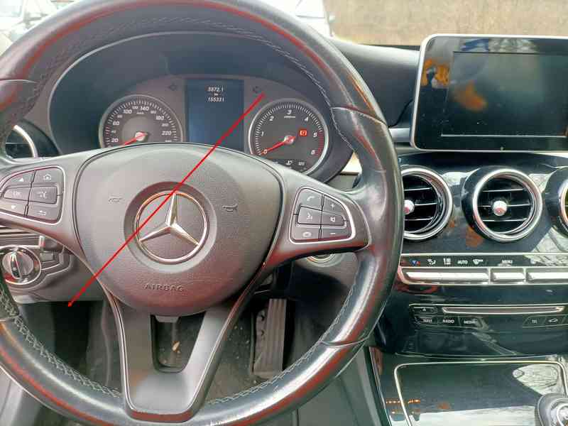

Vue sur le volant et le tableau de bord d'un habitacle de Mercedes Classe C

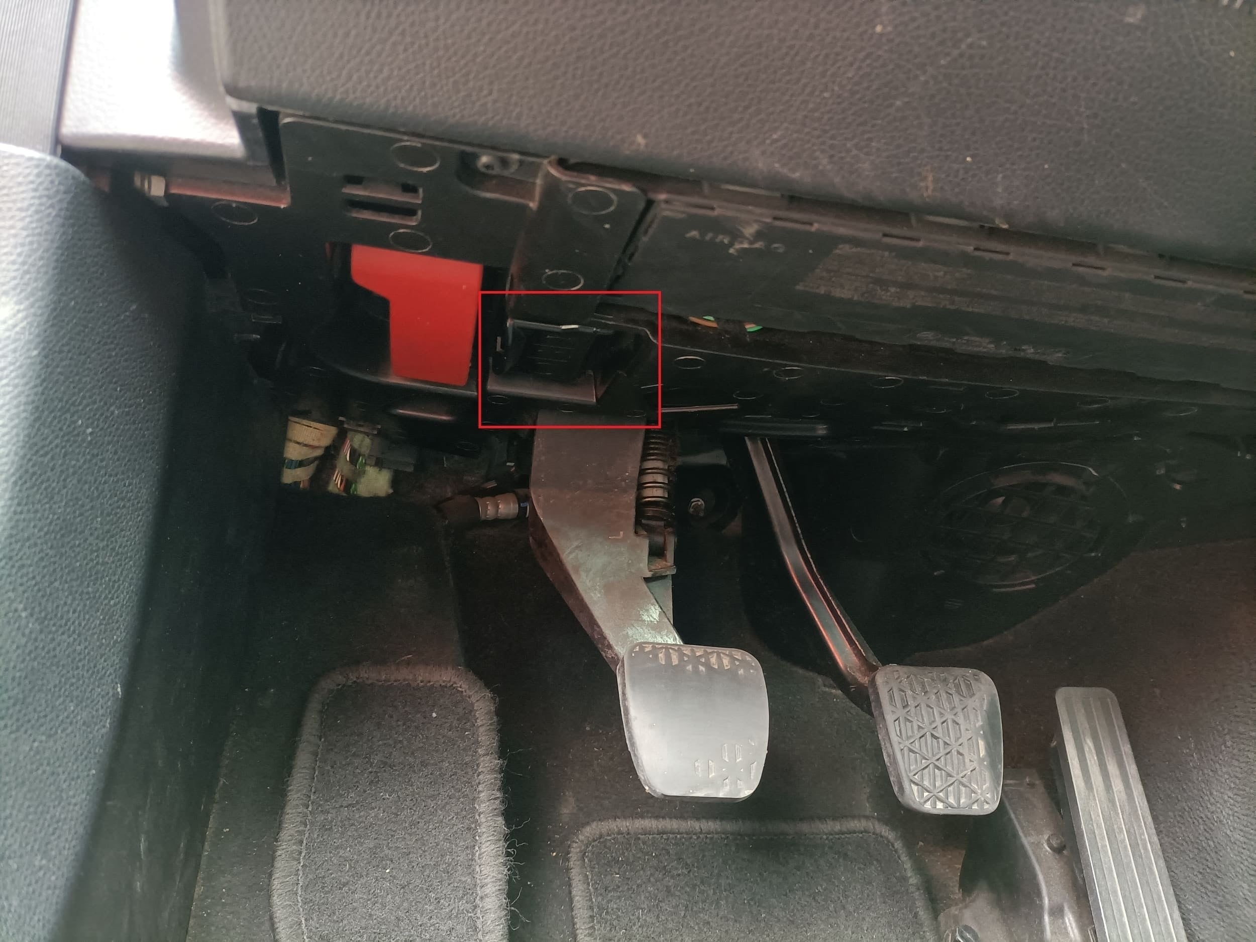

Emplacement de la prise OBD2 encadrée en rouge sur une Mercedes Classe C
  1. Repérez l'ouverture du capot
    Installez-vous côté conducteur et dirigez votre attention vers la zone située à gauche du volant, près de la commande d'ouverture du capot moteur. C'est dans cette partie de l'habitacle que se trouve la prise OBD2 de votre Mercedes Classe C.
    Observez attentivement la zone proche de l'ouverture du capot. Vous remarquerez un petit cache plastique protecteur qui dissimule la prise de diagnostic. Ce cache est conçu pour protéger le connecteur OBD2 de la poussière et des débris.
    Ôtez délicatement le cache plastique en le tirant doucement vers vous. Aucun outil n'est nécessaire pour cette opération. Le connecteur OBD2 à 16 broches apparaît alors, prêt à recevoir votre équipement de diagnostic automobile.
    Branchez votre valise de diagnostic sur le connecteur OBD2 en respectant le sens d'insertion. La connexion doit être ferme et stable. Mettez le contact de votre Mercedes Classe C sans démarrer le moteur pour initialiser la communication avec l'outil.
