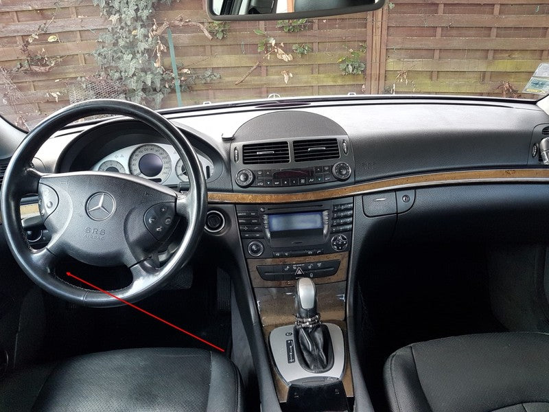

Habitacle et tableau de bord d une Mercedes Classe E 220 pour diagnostic de pannes

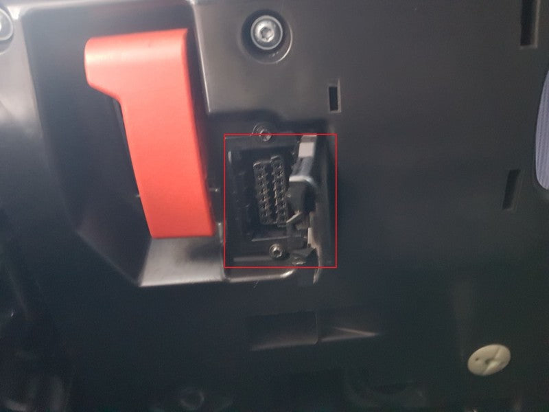

Emplacement de la prise OBD2 noire sous le tableau de bord d une Mercedes Classe E 220
    Asseyez-vous à la place du conducteur ou positionnez-vous à côté du siège, porte ouverte. Vous aurez besoin d'un accès dégagé à la zone située sous le volant pour repérer la prise de diagnostic.

  3. Identifiez la prise OBD2
    La prise OBD2 se trouve directement à côté de la poignée d'ouverture du capot, sous le volant. Elle est accessible sans démontage ni outil particulier. Le connecteur est de forme trapézoïdale avec 16 broches.
    Une fois la prise localisée, connectez votre valise de diagnostic en insérant le connecteur OBD2 fermement. Assurez-vous que le contact est bien établi avant de mettre le contact du véhicule pour lancer la lecture des données.
