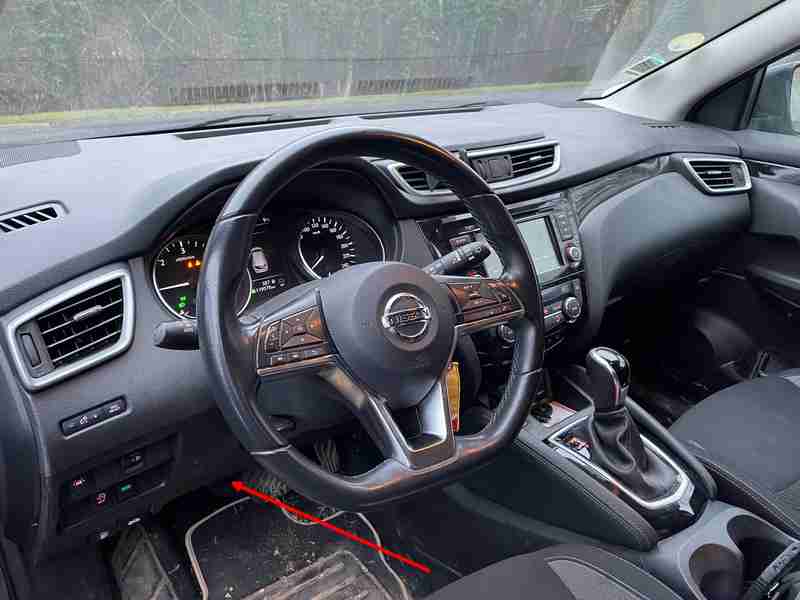

Une fleche rouge montre l emplacement de la prise OBD de diagnostic sur une Nissan Qashqai

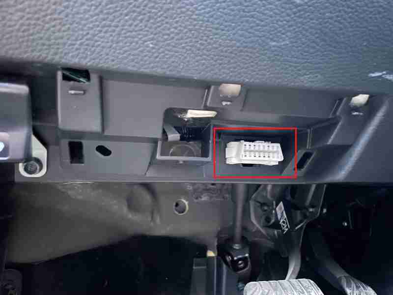

Emplacement de la prise de diagnostic OBD2 sous le volant d une Nissan Qashqai de 2021
  1. Repérez la colonne de direction
    Installez-vous côté conducteur et orientez votre regard vers le bas de la colonne de direction. La prise OBD2 se situe dans cette zone, légèrement sur la droite, à proximité de la tirette d'ouverture du capot moteur.
    Recherchez un cache en plastique qui protège la prise de diagnostic. Ce panneau de protection se trouve juste en dessous du tableau de bord, à droite de la commande d'ouverture du capot, et dissimule l'accès à la prise OBD2.
    Tirez délicatement le cache plastique du bas vers l'avant pour le déclipser. Aucun outil n'est nécessaire pour cette manipulation. Le cache se retire facilement à la main, révélant ainsi la prise de diagnostic OBD2.
    Une fois le cache retiré, la prise OBD2 à 16 broches apparaît clairement. Branchez votre valise de diagnostic directement sur ce connecteur. L'accès dégagé permet une connexion rapide et stable pour lancer vos opérations de diagnostic.
