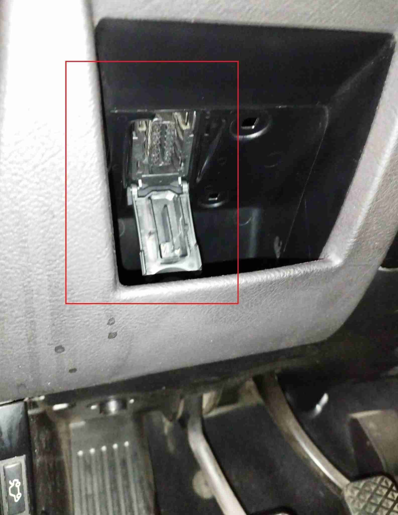

Flèche rouge indiquant l emplacement de la prise OBD2 sur une BMW 530d E39

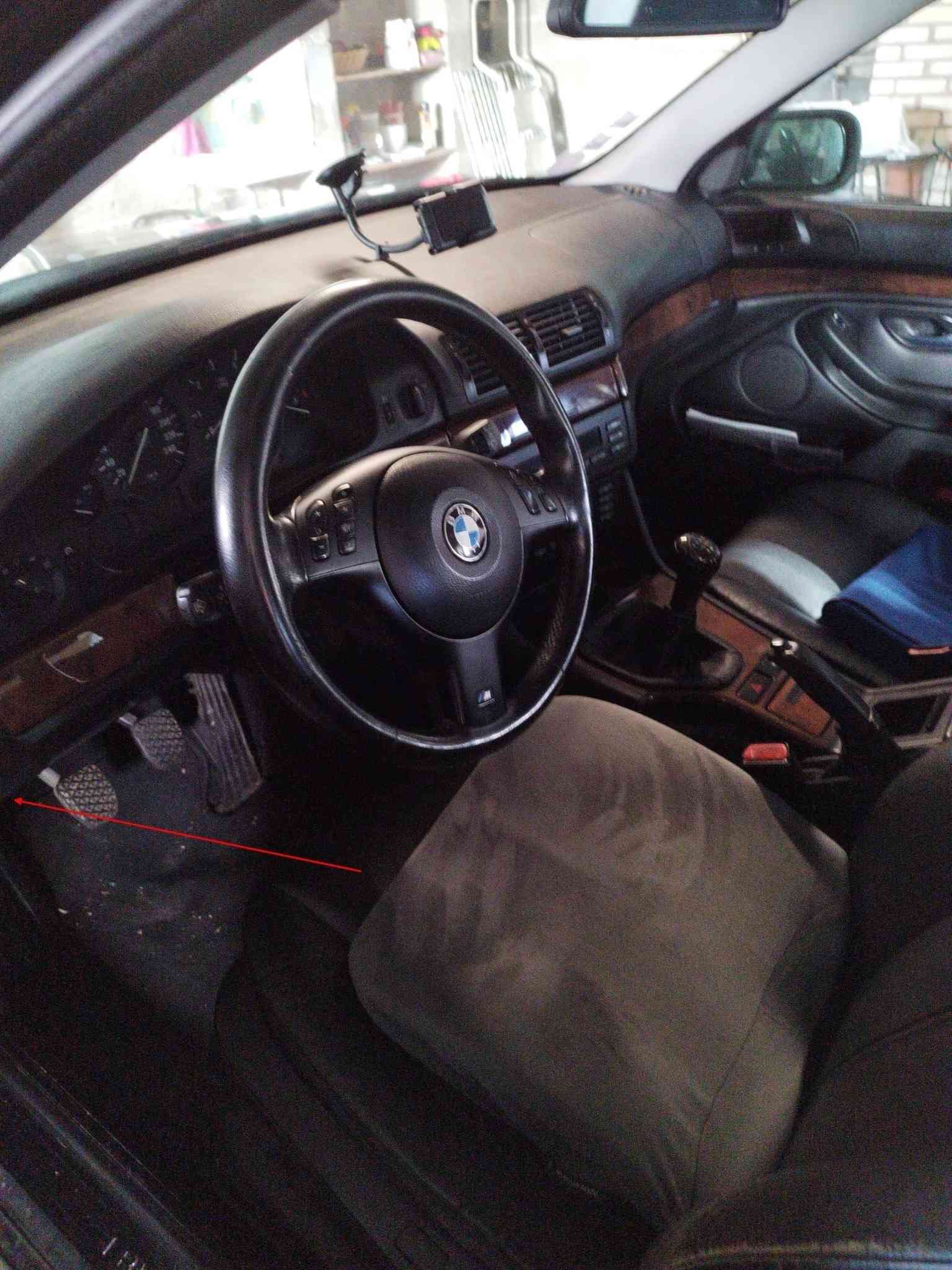

Emplacement de la prise de diagnostic OBD2 dans l habitacle d une BMW 530d E39
    Installez-vous côté conducteur de votre BMW 530d E39. La prise OBD2 se situe dans la zone inférieure gauche du tableau de bord, à proximité immédiate du volant. Assurez-vous que le contact soit coupé avant toute manipulation.
  2. Repérez le vide-poche gauche
    Regardez sous le volant, sur votre gauche. Vous trouverez un petit vide-poche intégré au tableau de bord. C'est dans cet espace discret que BMW a choisi d'installer le connecteur de diagnostic OBD2 sur ce modèle E39.
  3. Localisez la prise OBD2
    Ouvrez ou accédez au vide-poche situé sous le volant. La prise OBD2 à 16 broches se trouve à l'intérieur, facilement accessible. Elle est positionnée de manière à permettre une connexion directe avec votre outil de diagnostic automobile.
    Branchez votre équipement de diagnostic sur le connecteur OBD2. La prise est orientée pour faciliter l'insertion. Une fois connecté, mettez le contact sans démarrer le moteur pour permettre la communication entre l'outil et les calculateurs du véhicule.
