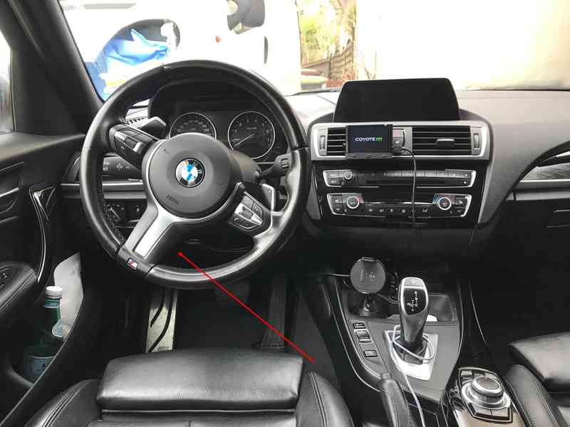

Vue de l interieur de l habitacle d une BMW M140i pour diagnostic auto

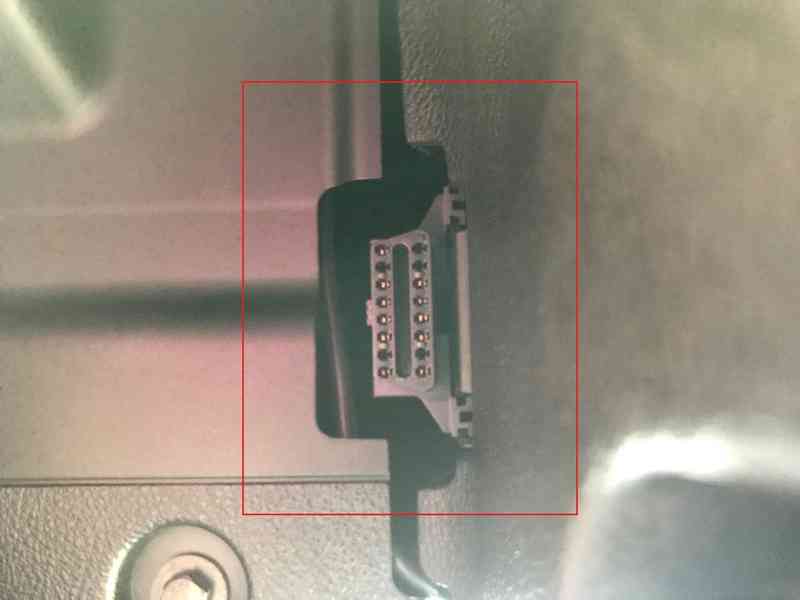

Prise de diagnostic OBD2 integree sous le tableau de bord d une BMW M140i
    Installez-vous confortablement sur le siège conducteur de votre BMW M140i. Assurez-vous que le véhicule est à l'arrêt et que le contact est coupé avant de commencer votre recherche de la prise diagnostic.
    Orientez votre regard vers la partie inférieure gauche du tableau de bord, côté conducteur. La prise OBD2 se situe dans cette zone, facilement accessible sans avoir à vous contorsionner.
    Identifiez le connecteur de forme trapézoïdale à 16 broches. Sur la BMW M140i, il est directement visible et accessible sans démontage de panneau ni utilisation d'outils spécifiques.
    Branchez votre valise de diagnostic sur la prise OBD2 en l'insérant fermement. Le connecteur ne peut s'insérer que dans un seul sens, garantissant une connexion correcte et sécurisée pour vos opérations de diagnostic.
