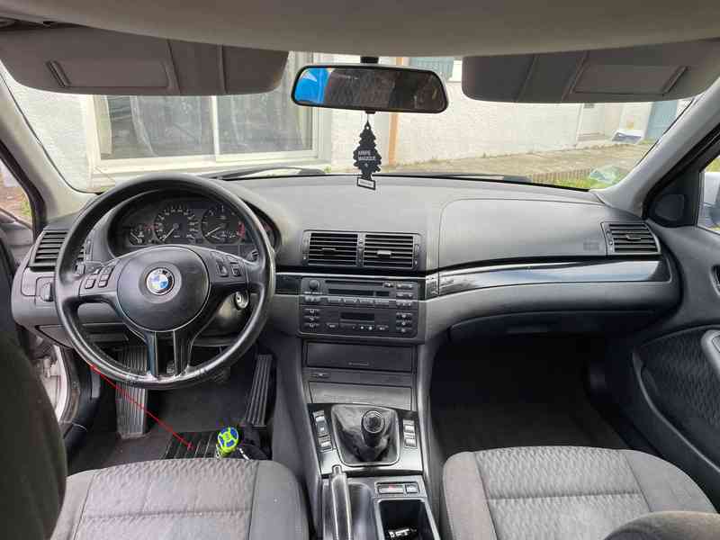

Vue intérieure de l habitacle d une BMW Série 3 E46 avec volant et planche de bord

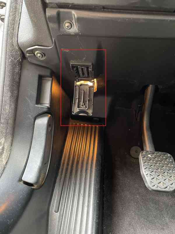

Localisation de la prise de diagnostic OBD2 sous le tableau de bord d une BMW Serie 3 E46
    Asseyez-vous à la place du conducteur ou positionnez-vous face au tableau de bord, porte ouverte. Cette position vous offre un accès optimal à la zone où se situe la prise de diagnostic sur votre BMW Série 3 E46.
  2. Repérez la commande du capot
    Localisez la manette d'ouverture du capot moteur située en bas à gauche du tableau de bord. La prise OBD2 se trouve dans cette même zone, ce qui vous permet de vous orienter facilement vers l'emplacement exact du connecteur.
  3. Identifiez la prise OBD2
    Regardez juste à côté de l'ouverture du capot moteur, en partie basse du tableau de bord. La prise OBD2 de 16 broches est directement accessible sans cache de protection, facilitant ainsi la connexion rapide de votre outil de diagnostic.
  4. Connectez votre appareil diagnostic
    Branchez votre valise de diagnostic sur le connecteur OBD2 en veillant à bien aligner les broches. Une fois connecté, mettez le contact de votre BMW Série 3 E46 sans démarrer le moteur pour initialiser la communication avec l'ordinateur de bord.
