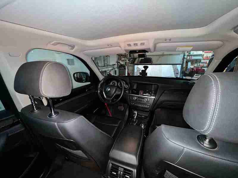

    Installez-vous confortablement sur le siège conducteur de votre BMW X3 F25 30d. Assurez-vous que le contact est coupé avant de commencer la recherche. Gardez une lampe à portée de main pour faciliter la visualisation sous le tableau de bord.

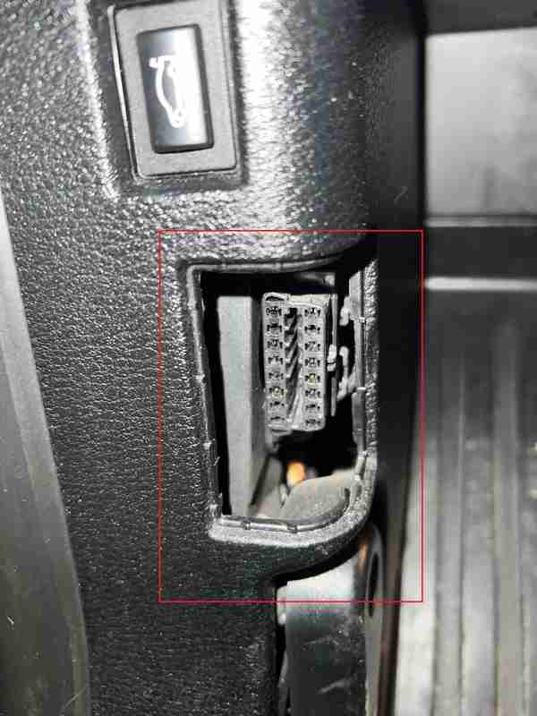

    Orientez votre regard vers la partie inférieure gauche du tableau de bord, du côté gauche du volant. La prise OBD2 se situe dans cette zone, généralement dissimulée mais accessible sans démontage. Penchez-vous légèrement pour mieux visualiser l'emplacement.
    Repérez le connecteur à 16 broches de forme trapézoïdale caractéristique des prises OBD2. Sur la BMW X3 F25 30d, il peut être protégé par un cache en plastique. Retirez délicatement ce cache si nécessaire pour accéder au port de diagnostic.
    Branchez votre appareil de diagnostic dans le connecteur OBD2 en respectant le sens d'insertion. La prise doit s'emboîter fermement sans forcer. Mettez ensuite le contact pour alimenter le port et permettre la communication avec l'électronique du véhicule.
