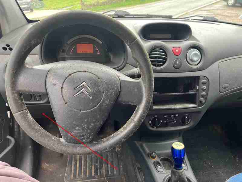

  1. Localisez la zone conducteur
    Installez-vous côté conducteur de votre Citroën C2. La prise OBD2 se trouve dans cette zone, sous le volant. Repérez le cache en plastique situé dans la partie inférieure du tableau de bord, à gauche de la colonne de direction.

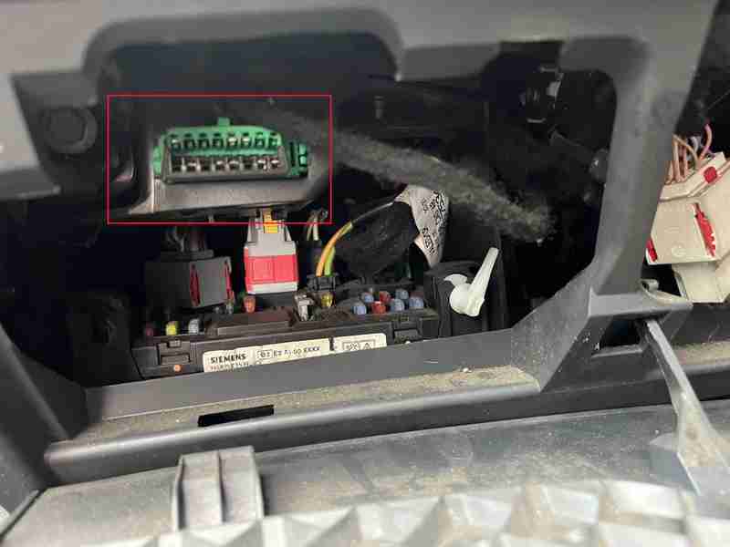

    Le connecteur OBD2 est dissimulé derrière un cache de protection. Retirez délicatement ce cache en le tirant vers vous. Aucun outil spécial n'est nécessaire pour cette opération, le cache se déclipse facilement à la main.
  3. Identifiez la prise OBD2
    Une fois le cache retiré, vous apercevez la prise OBD2 de forme trapézoïdale à 16 broches. Elle est directement accessible et orientée vers le bas pour faciliter le branchement de votre outil de diagnostic automobile.
