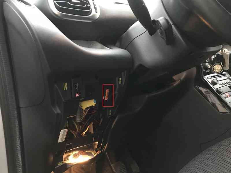

Emplacement de la prise de diagnostic OBD2 sous le tableau de bord d une Citroën C3 Picasso

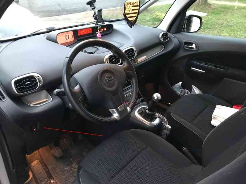

Emplacement de la prise OBD de diagnostic sur une Citroen C3 Picasso
  1. Localisez la zone sous le volant
    Installez-vous côté conducteur et orientez votre regard vers la partie inférieure du tableau de bord, directement sous le volant. C'est dans cette zone que se situe la prise OBD2 de votre Citroën C3 Picasso, dissimulée derrière un cache protecteur.
  2. Identifiez la trappe des phares
    Repérez la trappe servant au réglage de la hauteur des phares. Cette petite trappe se trouve sous le volant et masque l'accès à la prise de diagnostic. Elle peut être identifiée par sa forme rectangulaire ou par le pictogramme de réglage.
  3. Ouvrez la trappe d'accès
    Ouvrez délicatement la trappe en la tirant vers vous ou en appuyant sur le mécanisme d'ouverture. Une fois celle-ci ouverte, vous découvrirez la prise OBD2 à 16 broches, prête à recevoir votre appareil de diagnostic automobile.
    Branchez votre valise de diagnostic sur le connecteur OBD2 en vous assurant que les broches sont correctement alignées. La connexion doit être ferme et stable. Mettez ensuite le contact pour permettre la communication entre l'outil et le calculateur du véhicule.
