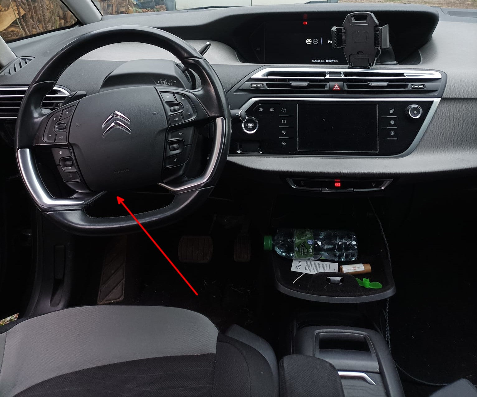

Fleche rouge indiquant l emplacement de la prise OBD2 sous le volant de Citroen

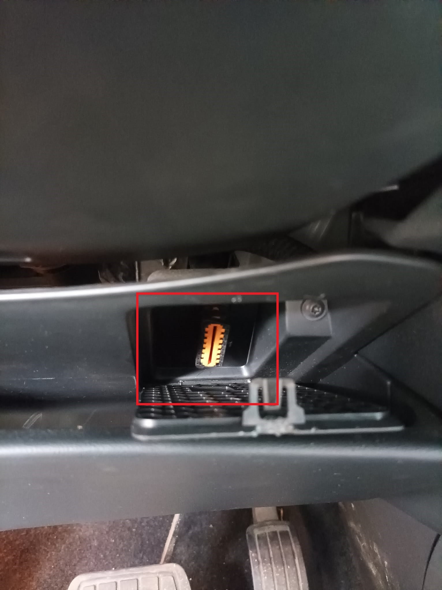

Emplacement de la prise de diagnostic OBD2 orange sous le tableau de bord
    Asseyez-vous sur le siège conducteur ou placez-vous face à la portière ouverte. Cette position vous offre un accès optimal à la zone sous le volant où se trouve la prise OBD2 de votre Citroën C4 Picasso.
  2. Regardez sous le volant
    Orientez votre regard vers la partie inférieure du tableau de bord, directement sous la colonne de direction. La prise OBD2 est située dans cette zone, facilement accessible sans démontage ni outil particulier.
    Repérez le connecteur trapézoïdal à 16 broches caractéristique des prises OBD2. Sur le Citroën C4 Picasso, celui-ci est intégré discrètement pour préserver l'esthétique de l'habitacle tout en restant fonctionnel.
    Une fois la prise localisée, branchez directement votre valise de diagnostic. La connexion s'effectue simplement par emboîtement. Mettez le contact pour activer la communication entre l'outil et le calculateur du véhicule.
