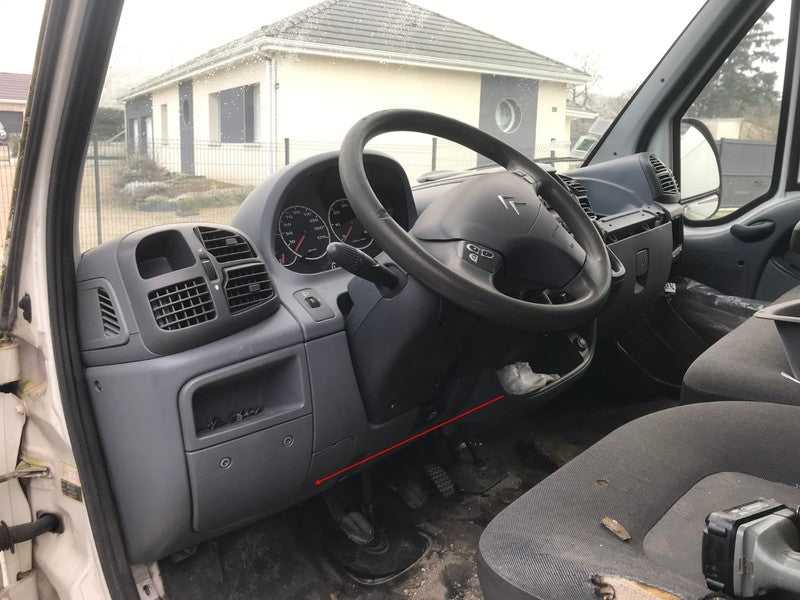

Localisation de la prise de diagnostic OBD2 sous le tableau de bord du Citroen Jumper

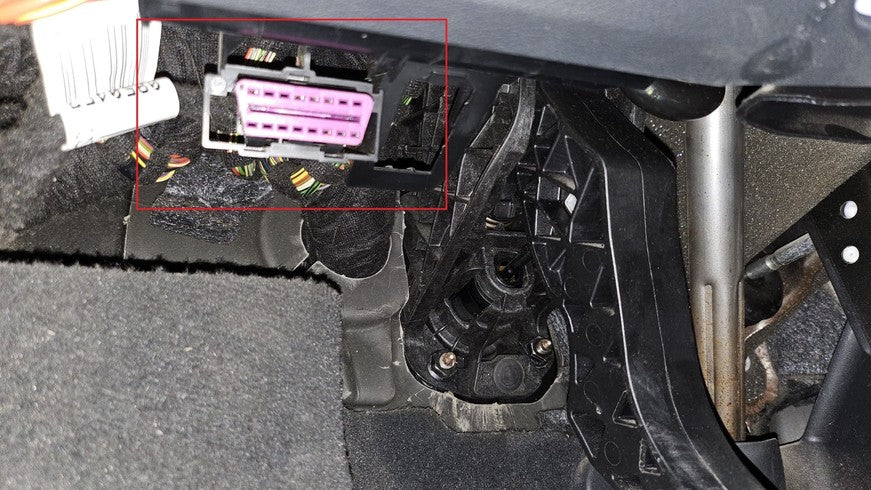

Emplacement de la prise OBD2 rose sous le tableau de bord d un Citroen Jumper
    Installez-vous confortablement sur le siège conducteur de votre Citroën Jumper. La prise OBD2 se situe dans cette zone, sous le tableau de bord. Assurez-vous d'avoir suffisamment de lumière pour faciliter votre recherche dans l'habitacle.
    Orientez votre regard vers la colonne de direction, légèrement en dessous du volant. La prise de diagnostic se trouve généralement dans cette zone, à proximité immédiate. Elle peut être partiellement dissimulée par les éléments du tableau de bord selon l'année de votre modèle.
    Cherchez un connecteur trapézoïdal à 16 broches sous le tableau de bord, près de la colonne de direction. Sur le Jumper, aucun démontage n'est nécessaire pour y accéder. Le connecteur reste accessible directement en vous penchant légèrement.
    Une fois la prise identifiée, connectez votre valise de diagnostic en l'insérant fermement dans le port OBD2. Mettez le contact sans démarrer le moteur pour alimenter la prise et permettre la communication entre l'outil et les calculateurs du véhicule.
