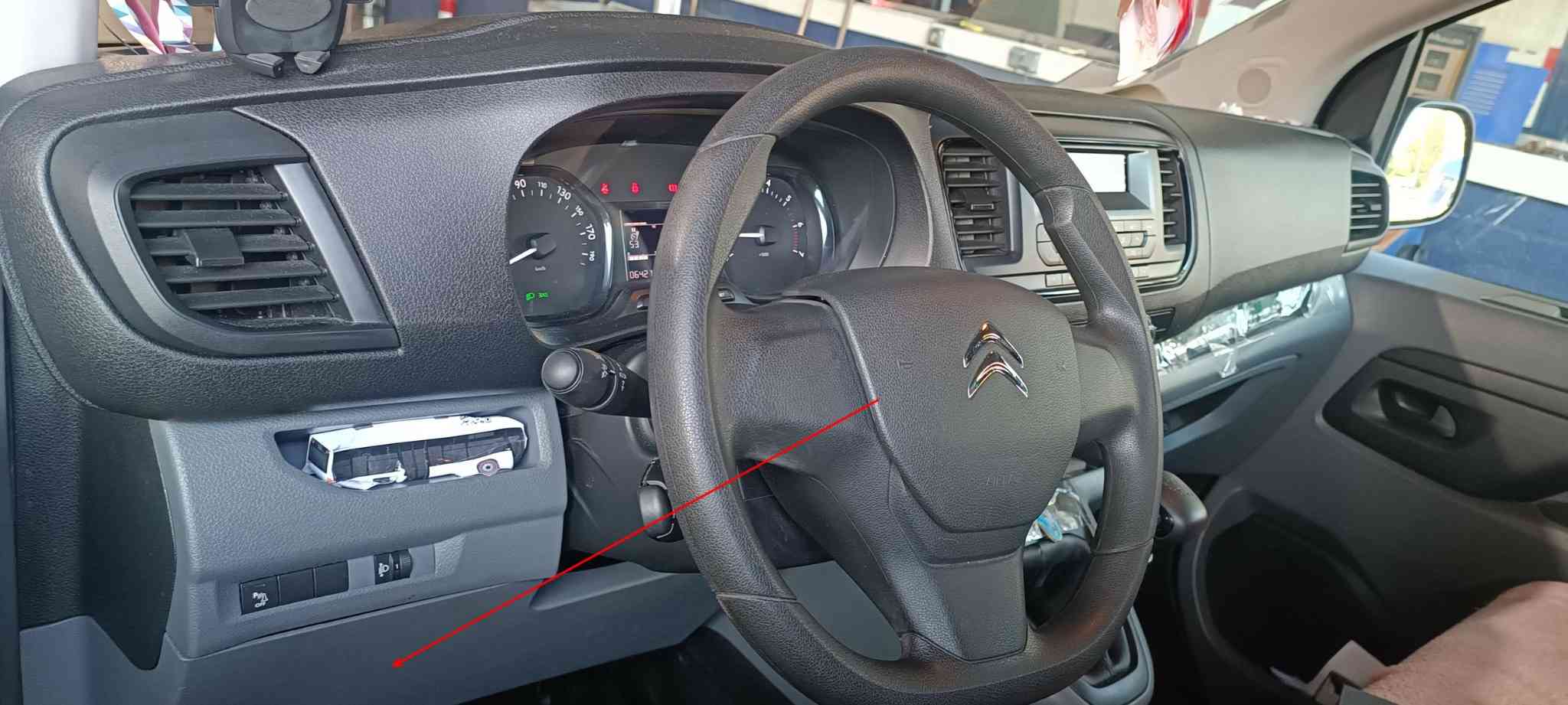

  1. Repérez le tableau de bord
    Installez-vous côté conducteur et observez la partie inférieure gauche du tableau de bord. La prise OBD2 de votre Citroën Jumpy se situe dans cette zone, à proximité des pédales. Cette position standard facilite l'accès au connecteur de diagnostic.

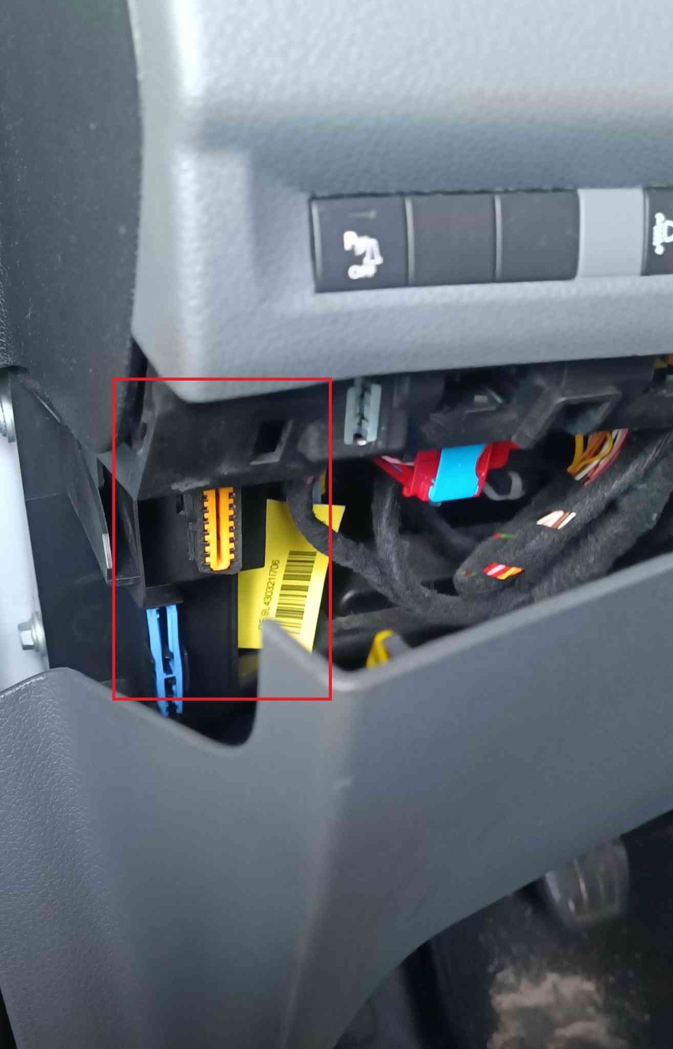

  2. Identifiez la garniture protectrice
    Une garniture en plastique recouvre et protège la prise OBD2 des poussières et des chocs. Repérez ce cache situé en bas du tableau de bord côté gauche. Cette protection amovible dissimule le port de diagnostic de votre véhicule.
  3. Dégrafez la garniture
    Retirez délicatement la garniture en la dégrafant sans forcer. Aucun outil spécial n'est nécessaire pour cette manipulation simple. La prise OBD2 à 16 broches apparaît alors, prête à recevoir votre appareil de diagnostic automobile.
