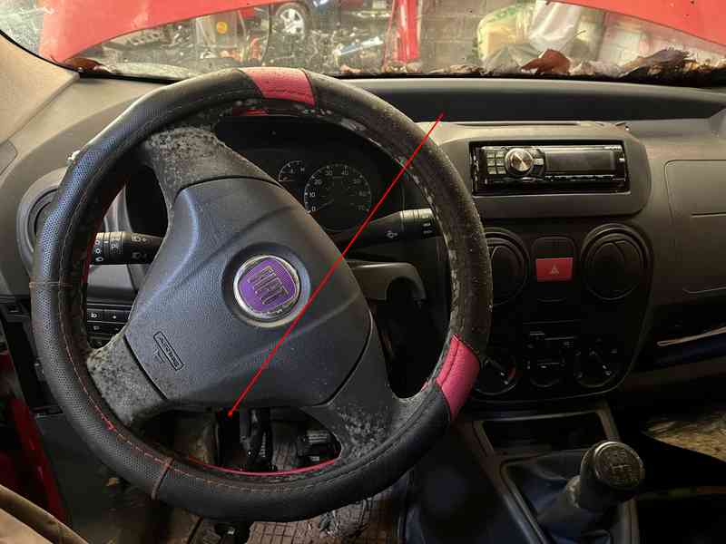

Vue de l habitacle d un utilitaire Fiat Fiorino avec son volant et sa planche de bord

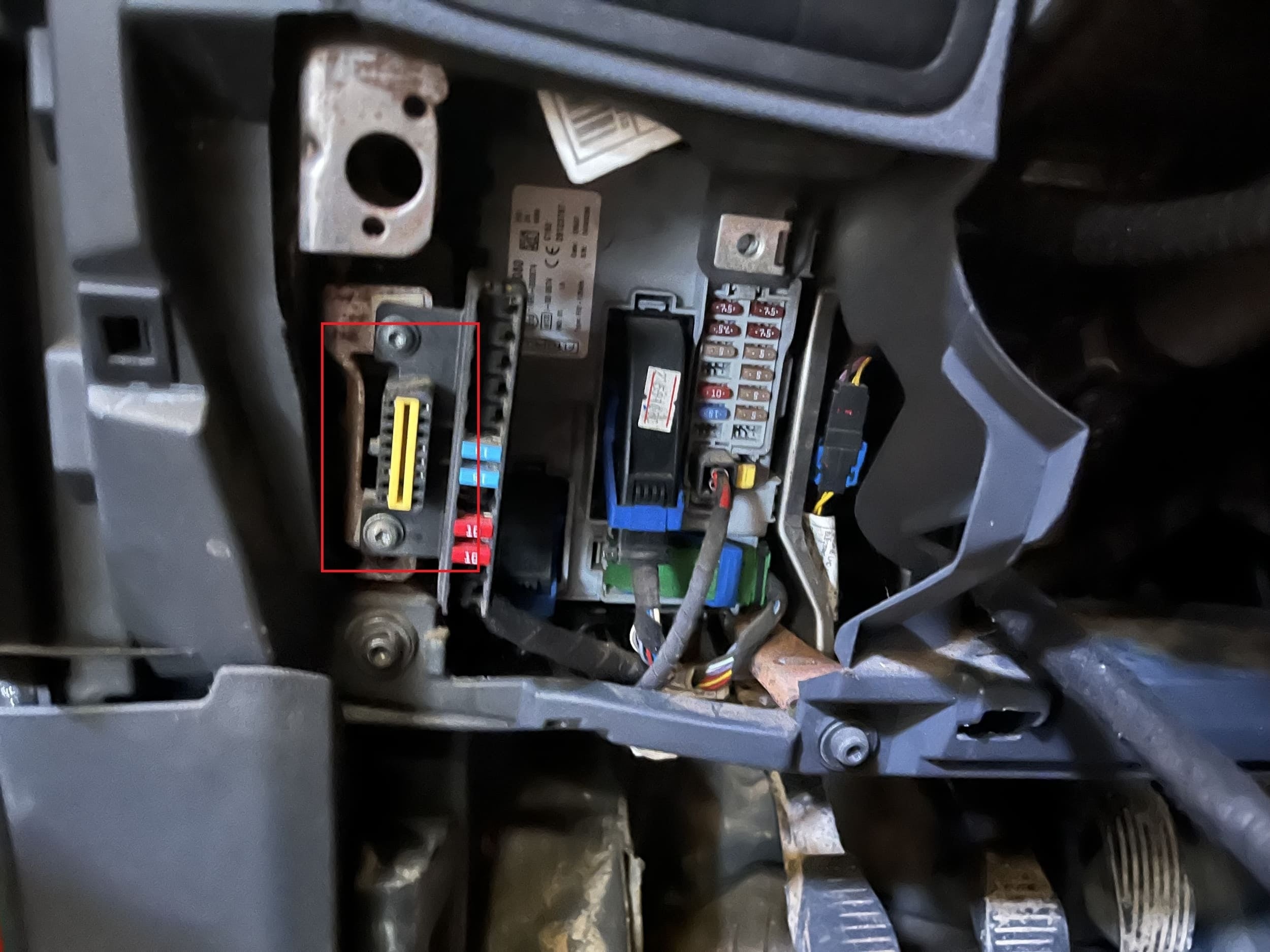

Emplacement de la prise de diagnostic OBD2 jaune sur un utilitaire Fiat Fiorino
    Installez-vous à la place du conducteur de votre Fiat Fiorino. La prise OBD2 se trouve dans cette zone, sous le tableau de bord. Orientez votre regard vers la partie inférieure, juste en dessous du volant.
    Sous le tableau de bord, identifiez un cache plastique situé directement sous le volant. Ce cache dissimule et protège la prise OBD2 des poussières et des chocs. Il s'agit d'un élément facilement reconnaissable.
  3. Retirez le cache plastique
    Ôtez délicatement le cache de protection. Cette opération se réalise simplement à la main, sans nécessiter d'outils spécifiques. Tirez doucement vers vous pour le déclipser sans forcer ni endommager les fixations.
    Une fois le cache retiré, la prise OBD2 à 16 broches apparaît clairement. Branchez directement votre appareil de diagnostic sur ce connecteur. L'accès dégagé permet une connexion rapide et stable pour lancer votre analyse véhicule.
