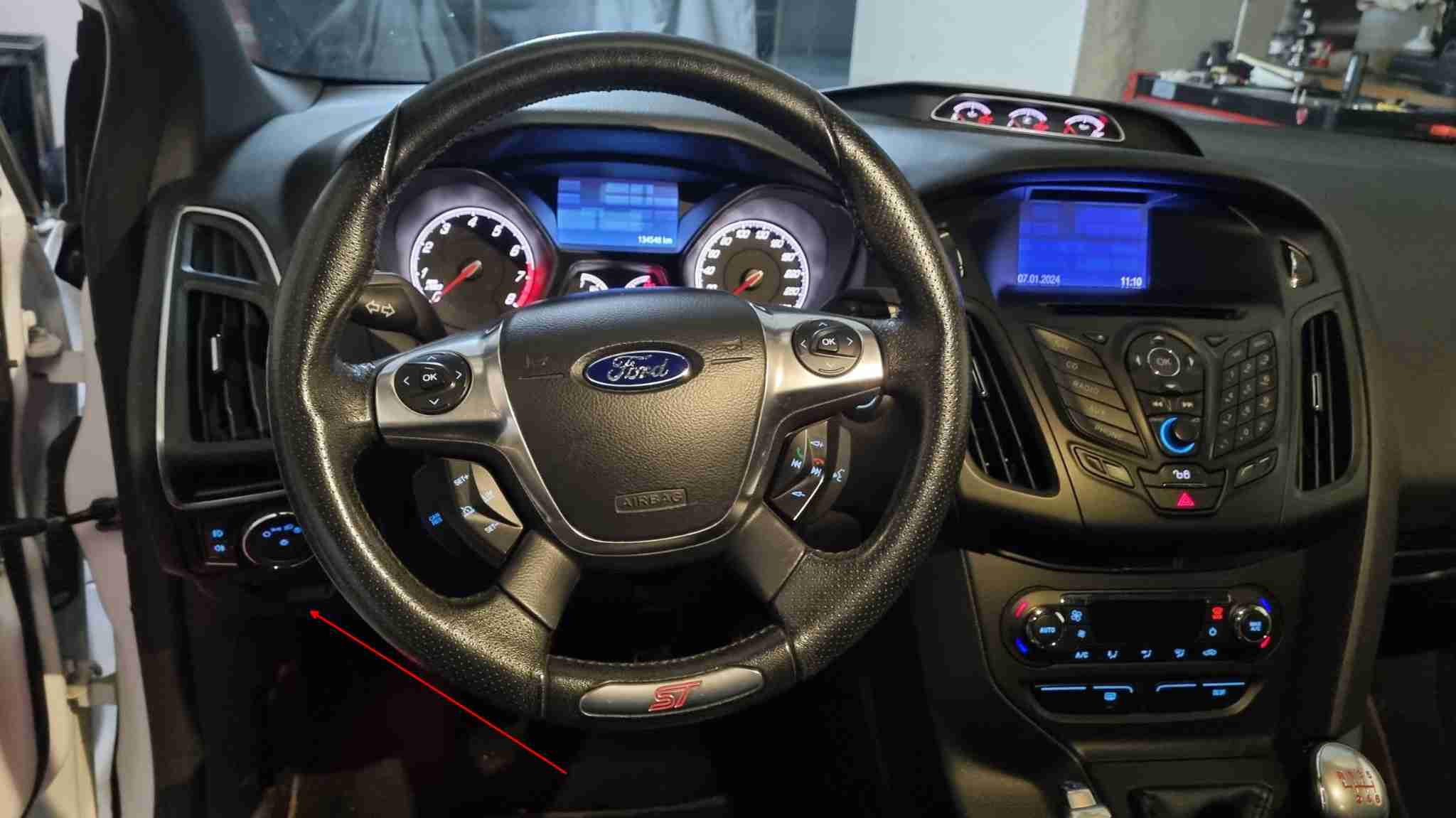

Tableau de bord et volant sport de l habitacle d une Ford Focus de 2012

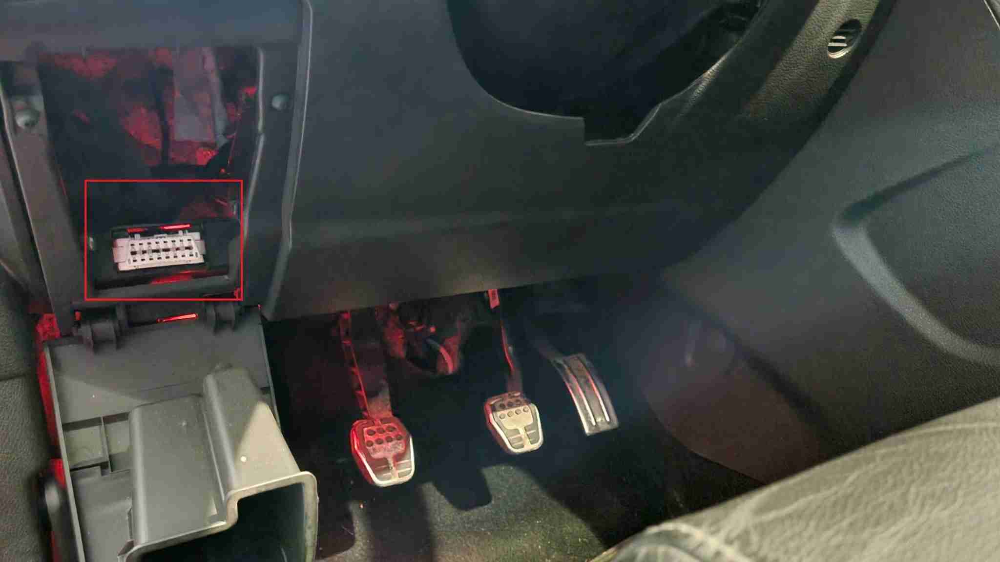

Localisation de la prise de diagnostic OBD2 sur une Ford Focus 2012 sous le volant
    Asseyez-vous à la place du conducteur de votre Ford Focus 2012. Cette position vous offre un accès direct à la zone où se situe la prise OBD2, sans avoir à vous contorsionner ni à chercher depuis l'extérieur du véhicule.
  2. Repérez le bas du tableau de bord
    Orientez votre regard vers la partie inférieure du tableau de bord, située à gauche du volant. La prise OBD2 se trouve dans cette zone, généralement dissimulée mais accessible sans démontage de panneaux ni outils particuliers.
  3. Localisez la prise OBD2
    Identifiez le connecteur OBD2 de forme trapézoïdale à 16 broches. Sur la Ford Focus 2012, il est positionné stratégiquement pour permettre une connexion rapide et directe avec votre appareil de diagnostic automobile.
