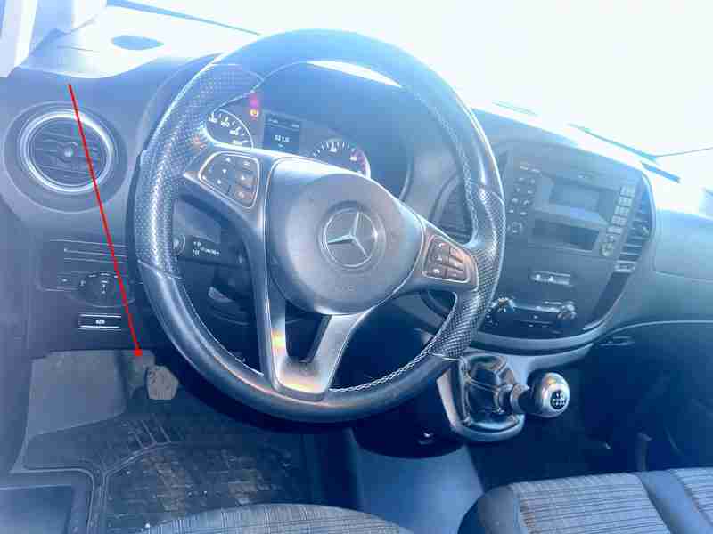

Vue interieure de l habitacle d un utilitaire Mercedes Vito pour diagnostic automobile

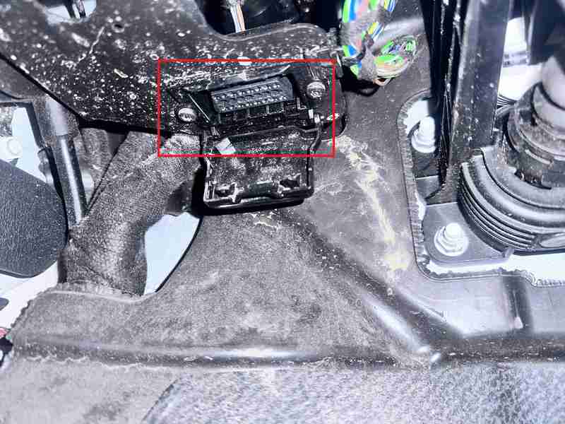

Prise de diagnostic OBD2 sous le tableau de bord d une Mercedes Vito pour valise iCarsoft
    Installez-vous confortablement à la place du conducteur de votre Mercedes Vito. La prise OBD2 se situe dans cette zone, à proximité immédiate des pédales. Orientez votre regard vers le bas du tableau de bord, près de la pédale de frein.
  2. Repérez la trappe de protection
    Localisez la petite trappe située sous le tableau de bord, à gauche de la pédale de frein. Cette protection dissimule la prise OBD2 et préserve le connecteur des poussières et des chocs éventuels lors de vos trajets quotidiens.
  3. Ouvrez la trappe manuellement
    Retirez délicatement la trappe de protection sans outil particulier. Elle se déclipse facilement à la main. Une fois ouverte, vous apercevez directement la prise OBD2 prête à recevoir votre équipement de diagnostic automobile.
    Connectez votre outil de diagnostic au port OBD2 désormais accessible. Le connecteur s'insère dans un seul sens. Assurez-vous que la connexion soit bien stable avant de mettre le contact pour lancer la procédure de lecture des données.
