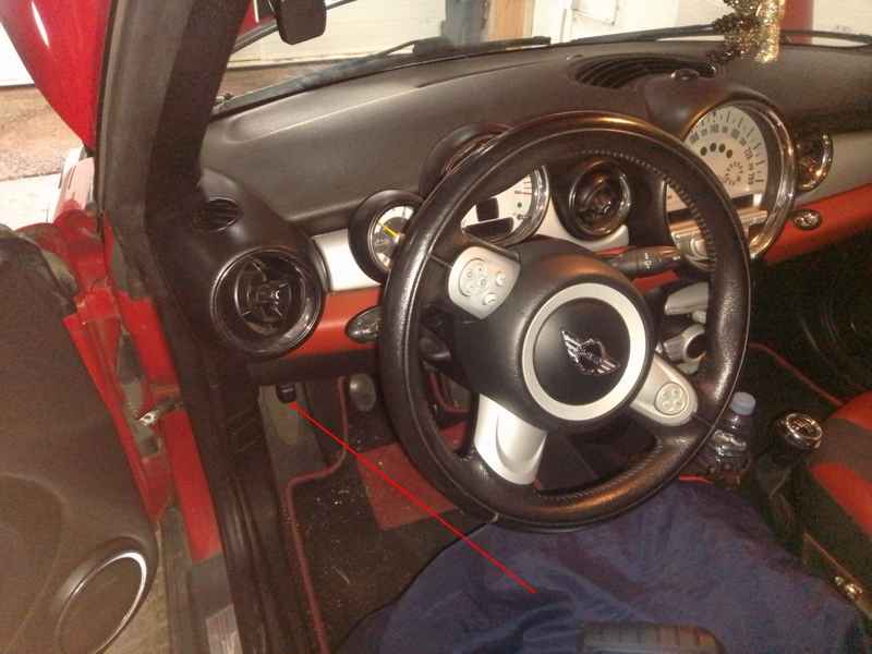

Photo de l habitacle d une Mini Cooper R57 indiquant l emplacement de la prise OBD2

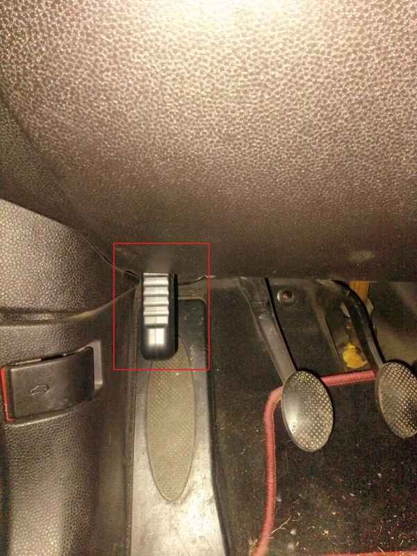

Emplacement de la prise OBD2 encadrée en rouge sur une Mini Cooper R57
    Installez-vous sur le siège conducteur de votre Mini Cooper R57. La prise OBD2 se trouve dans cette zone, à portée de main. Aucun outil n'est nécessaire pour y accéder, ce qui facilite grandement l'opération de diagnostic.
    Orientez votre regard vers le bas du tableau de bord, sur la partie gauche. La prise OBD2 est dissimulée dans cette zone, proche de la colonne de direction. Elle reste accessible sans démontage de panneau ni manipulation complexe.
    Repérez le connecteur trapézoïdal à 16 broches caractéristique des prises OBD2. Sur la Mini Cooper R57 produite entre 2009 et 2015, ce connecteur est directement visible une fois la zone localisée, prêt à recevoir votre outil de diagnostic.
    Insérez délicatement le connecteur de votre appareil de diagnostic dans la prise OBD2. Assurez-vous que la connexion est bien établie avant de mettre le contact. Vous pouvez maintenant lancer la lecture des codes défauts de votre véhicule.
